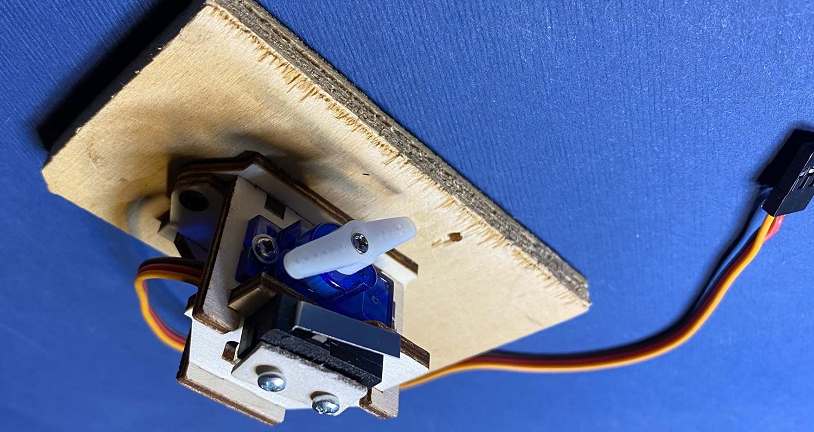

I servo sono quelli denominati 9G e si trovano sul web (da Amazon o altri)
Qui un esempio.

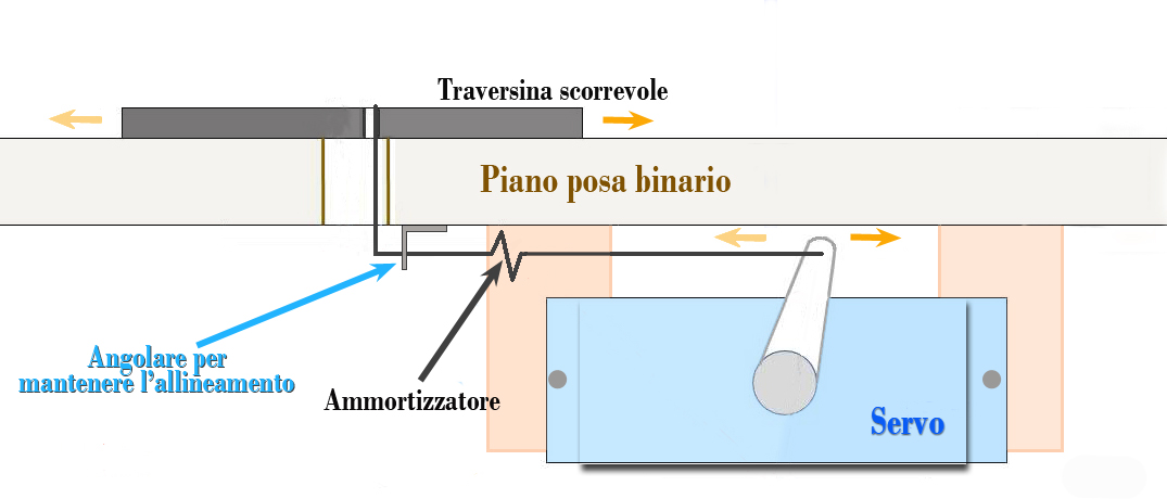

Ti ho fatto uno schema più comprensibile.
Da qui si può intuire che bastano meno di 10 gradi di rotazione per muovere gli aghi di un deviatoio in H0.

Per esperienza diretta personale, nel caso che il cavo di comando sia sotto il piano del plastico, si può provare ad utilizzare uno dei fori più vicini al perno di rotazione del servo lasciando che il tratto verticale che entra nel foro della traversina faccia da ammortizzatore, eliminando quindi lo zig-zag (il tratto verticale del filo di acciaio deve essere non meno di 2 cm.).
Il punto di riferimento posto vicino al foro che porta il filo alla traversina è molto importante per avere un corretto funzionamento.
Infine, per poter regolar bene il sistema, ho montato i servi con una staffa avvitata sul legno, senza utilizzare i fori previsti: una volta stretta non si muove nulla!
Max

Scusa Max, cos'è il punto di riferimento posto vicino al foro che porta il filo alla traversina ?
Roberto
Buongiorno Roberto, è il punto che tu hai rappresentato nel tuo disegno come 'Angolare per mantenere l'allineamento': dev'essere posizionato con cura, più vicino possibile al foro dove passa il filo di acciaio, senza interferire con la corsa di questo...
