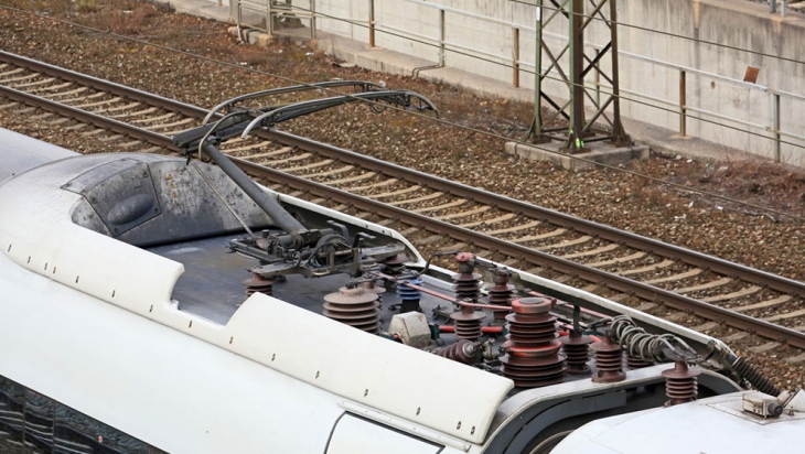

Ritiro su questo vecchio argomento poiché alla ricerca di lumi.
Nella fattispecie sarei alla ricerca di dettagli principalmente del tetto in prossimitá dei pantografi della serie 406 ICE 3 multi sistema delle DB.
Ho infatti il modello della Mehano e mi piacerebbe poterlo aggiornare, sopprimendo le porte in eccesso presenti sulle carrozze 3 e 6, modificando i carrelli, aggiungendo i dischi freno, e sostituendo i pantografi.
Immagino vi siano differenze sugli isolatori/sezionatori/accessori a latere dei pantografi in funzione della tensione di alimentazione.
Qualora aveste qualche foto da condividere o libro da consigliare, ve ne sarei grato.
Grazie.
Marco
PS.
Le foto che allego sono quanto sono riuscito a trovare in rete (qualora violassero qualche diritto, prego rimuoverle) che mi sembrano principalmente riferibili alla versione monofase, br 403.

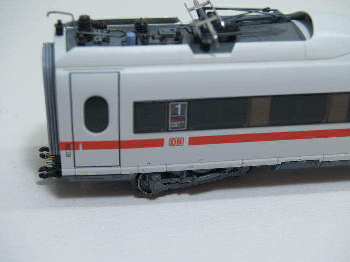

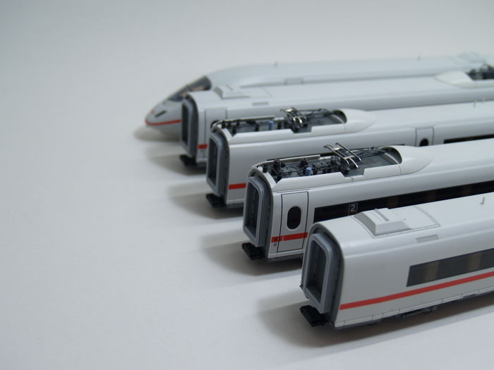

Ringraziando Massimo Biolcati per le fonti di spunto fornitemi, volevo mostrare come il modello Marklin presenti gli accessori/isolatori in prossimità dei pantografi diversi per alcune carrozze.
Se qualcuno ne sa di più, viste le poche foto dall’alto e di dettaglio che si trovano....
Grazie.
Marco
