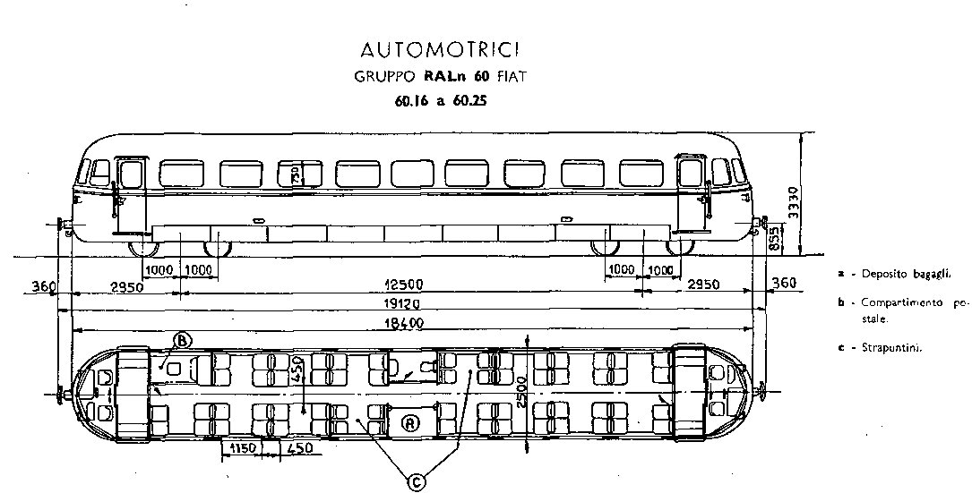

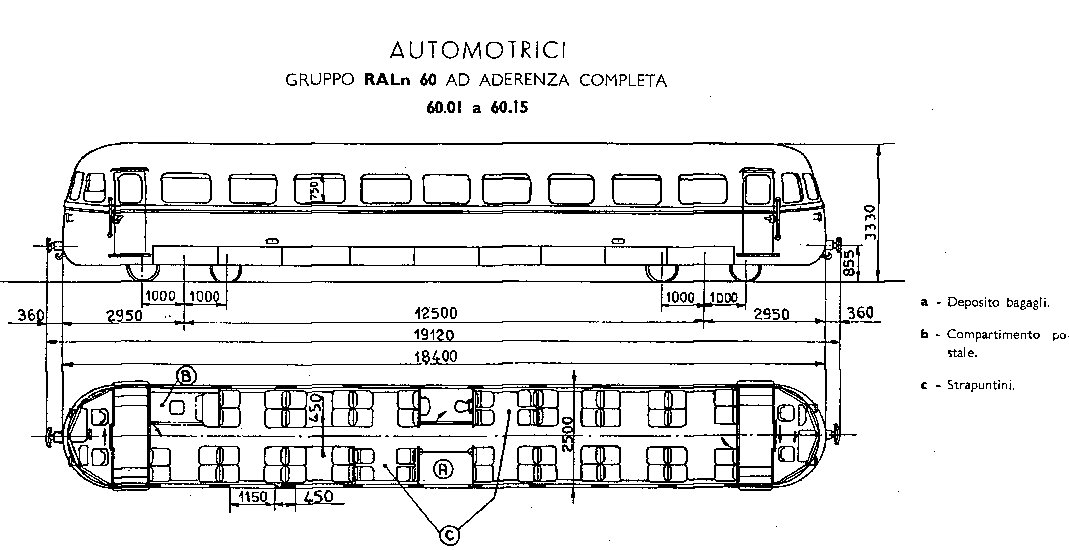

Se possono ancora servire
Antonello

Grazie, Antonello, per caso l'hai anche inserita nei disegni del sito?
Ora, non mi resta che riportare i disegni in scala 1:87 e cominciare a farla!
Informazione utile per chi vuole ingrandire il disegno del figurino pubblicato su TT186, basta fotocopiarlo, ingrandendolo del 75%.
Ciao! :wink:
Fabrizio.

 Oggetto del messaggio:
MessaggioInviato: mercoledì 11 giugno 2008, 8:49
Messaggi: 1504
Località: Pescara
Ciao, Fabrizio.
Su pescaraferr metto nel database solo disegni a 2 o piu' viste.
Se avessi un certo numero di sollecitazioni potrei pensare a incominciare una sezione sui 'figurini', anche se si tratta di un lavoro 'micidiale'.
Magari quando vado in pensione . . . :lol:
Antonello
