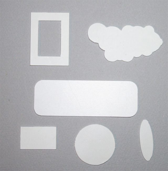

Ecco i primi risultati col Plasticard
Spessore 0,15 mm
usata profondita' di taglio 0,2 mm. - una passata
Il trucco e' usare un foglio di trascinamento adesivo (io ho usato della
colla spray per fotografie) altrimenti i pezzetti si staccano e vanno a incastrarsi nel trascinamento.
I pezzi nella foto non sono stati ancora ritoccati
 Oggetto del messaggio:
MessaggioInviato: lunedì 25 maggio 2009, 21:36
Messaggi: 1504
Località: Pescara
Spessore 0,5 mm
usata profondita' di taglio 0,3 mm. - otto passate
Il taglio non e' passante, ma si riesce facilmente a staccare i pezzi piegando e ripiegando leggermente il foglio di plasticard.
Se avessi in casa dello 0,3 mm probabilmente otterrei il distacco completo.
Pezzi non ritoccati.

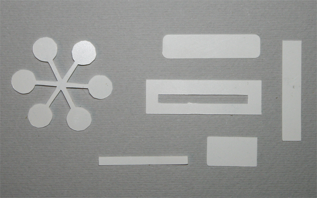

MessaggioInviato: lunedì 25 maggio 2009, 21:39
Messaggi: 1504
Località: Pescara

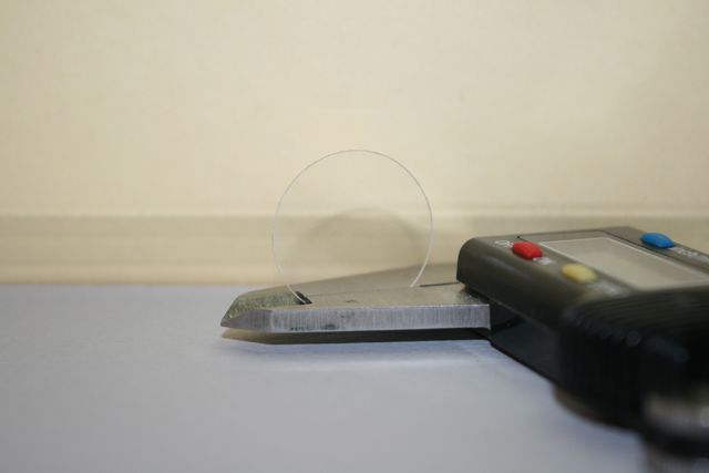

Plasticard Clear
Spessore 0,2 mm
usata profondita' di taglio 0,2 mm. - quattro passate
Il materiale ha consistenza cristallina (vedi custodie dei CD).
Cerchi e rettangoli riescono molto bene; non sono riuscito a separare pezzi complessi dalla lastra senza romperli .

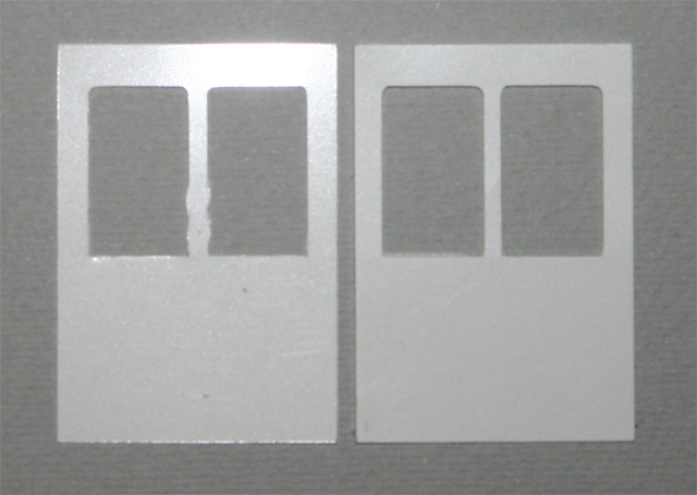

E ora quello che sicuramente vi chiedevate: si riescono a fare
i finestrini delle carrozze ?
Spessore 0,15 mm
Nella foto vedete a sinistra cosa succede se si ha fretta nello staccare:
nulla che non si possa mettere a posto con poco

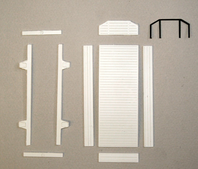

Continuano le prove, andando sul pratico.
Ecco tutti i pezzi necessari a realizzare un carro P della FEA.
Plasticard 0,5mm e .15 mm.
Ho ottenuto col plotter l'incisione dei vari tavolati ( due passate da 0,2 mm
e il profilo dei vari pezzi ( due passate da 0,3 mm )
I pezzi sono stati staccati a mano dal foglio piegando e ripiegando il materiale.
Antonello

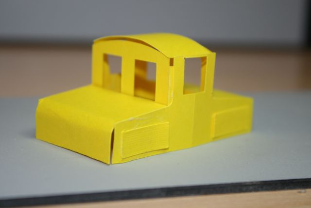

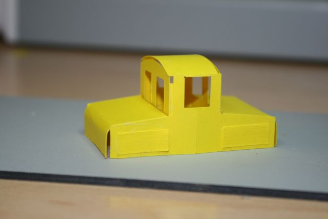

In attesa che mi arrivi il plasticard da 0,25 mm ecco una prova dimensionale
in cartoncino senza pretese.
Vi sembra di averne visto il disegno da qualche parte ? :D
Mamma mia quanto viene piccolo !
Antonello
