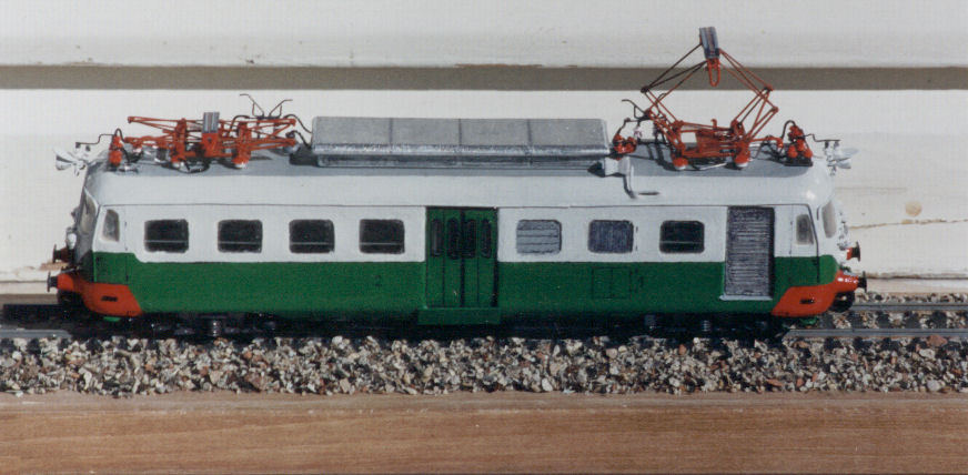

Ciao,grazie per i complimenti.L'elettromotrice è completamente realizzata con fogli e profilati di plastica della evergreen,come motorizzazione ho usato una coppia di carrelli black beetle e i fari sono illuminati con led,alcuni particolari come respingenti,gancio automatico e fiancate dei carrelli sono realizzate in resina.Per i colori sono andato a caso,è solo una coincidenza se assomigliano a quelli delle fanta.
Prossimamente costruirò una elettromotrice delle ferrovie Benevento Napoli che differisce da questa principalmente dalla cabina.

No,ho ricavato un disegno dalle foto su trenomania e photorail.
Il disegno è questo
Spero che ti possa essere di aiuto.

Io ho ricavato tutto dalle foto che ho trovato in rete,non è stato facile,però con buona approssimazione si può fare.

Se mi fate avere i disegni,comicerei con la produzione visto che son fermo per la mancanza di questi.Se avreste quelli della Sangritana e della FCU,o anche della Garganica potrei vedere cosa fare visto che già ho esperienza visto che ne ho fatte 3.Magari poi un calco in resina e il gioco è fatto.
Per la meccanica si potrebbero usare i black beetle come ho fatto con la mia e vi assicuro che va una favola.Liscia come l'olio :)
