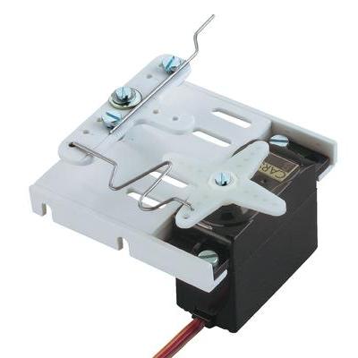

la soluzione e conrad!ciao
240617_BB_00_FB.EPS_400.jpg [ 12.7 KiB | Osservato 1684 volte ]
 Oggetto del messaggio: Re: Motori lenti per scambi:quali e dove acquistarli?
MessaggioInviato: martedì 30 novembre 2010, 20:23
Messaggi: 6288
bello l'articolo di conrad, ma ...siccome il catalogo conrad è immenso , non potretsi segnalarci il numero dell'articolo..
MessaggioInviato: martedì 30 novembre 2010, 21:23
Iscritto il: sabato 15 novembre 2008, 8:01
Messaggi: 62
Località: italia
vai su conrad e inserisci il codice
Part No: 240.617-62
Descrizione
L'azionamento universale viene utilizzato per la guida della vita reale per i punti, i segnali di forma e incroci ferroviari e veicoli da cantiere e simili oggetti in movimento. Questo è secondo la modalità operativa selezionata, un semplice movimento tra due posizioni finali per la macchina interruttore o una simulazione molto realistica di inerzia da una ripetuta, per cui ronzio nelle posizioni finali. Un sistema di controllo elettronico gestisce uno o facoltativamente, due servi standard che sono montati su una piastra di base rispettive articolare una leva angolo. Informazioni su questa leva, un luogo sopra-o sotto-regolazione e si ferma anche meccanici per la protezione dei modelli spesso dal design elegante può essere impostato. Per riconoscere le posizioni finali possono essere due microinterruttori meccanici allegata regolabile. L'elettronica di controllo dispone di 3 Tasteingänge che le funzioni ON - OFF - e la modalità di commutazione (alternanza on / off con la stessa chiave) hanno. Sul lato di uscita in parallelo, uno o due vogatori sono infetti, per cui possono essere impostati tramite tre potenziometri posizioni finali e la velocità di rotazione. Inoltre di impostare le uscite extra pastiglie per 2 paia di turno del LED (passaggio a livello) e due LED di stato per la visualizzazione di stato è disponibile. Inoltre può essere necessario per i compiti o commenti per il controllo automatico dei treni due relè collegati. Le resistenze per il LED e le tappe per la soppressione per le bobine sono già integrati nel sistema di controllo elettronico. consumo di corrente dipende dal vogatore usato. il codice Part No: 240.617-62 se ne prendi piu di uno ti fanno ulteriore sconto il prezzo e di €6,95
