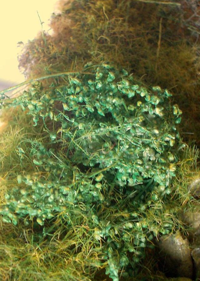

io penso sia dacron, riferendomi a quanto visto sui tuoi la lavori, in quanto sembra molto simile. La differenza è che quello Noch è verde.
l'art è il Noch - 95750 e si chiama poly fiber e l'ho visto or ora sulla baia a 3,45.
lo uso unitamente al fogliame art dal 07140 al 07149.
qui sotto si vede l'effetto finale
ieri però ho ordinato alcuni articoli Polak veramente interessanti, fra cui il fogliame.
appena arrivano e completo la sistemazione dello scalo merci, pubblico il risultato e penso farò anche una recensione dei prodotti.
