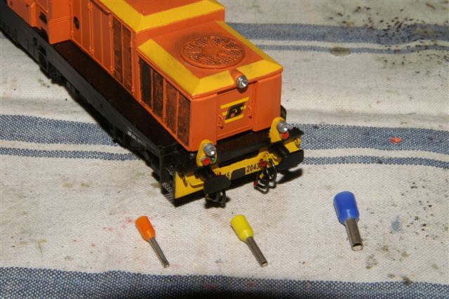

Piccoli capicorda per elettricisti per realizzare le ghiere dei fanali .
Retine in ottone per i rompigetto dei rubinetti per le protezioni delle ventole dei radiatori.
