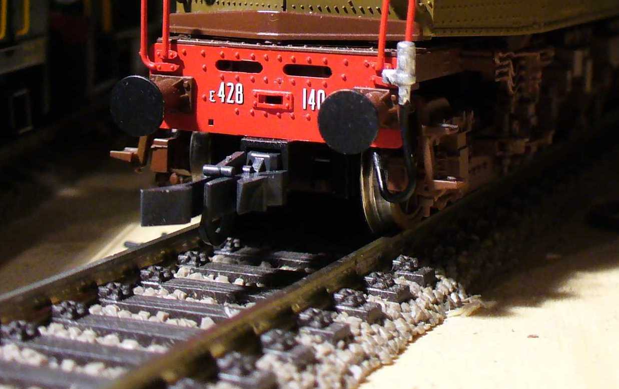

No, io mi sono complicato la vita, con una sottile lastrina ho incollato la lama direttamente alla cassa, e venuto bene, ma se era hornby ha farlo era meglio.
Immagine 031.jpg [ 74.8 KiB | Osservato 1713 volte ]

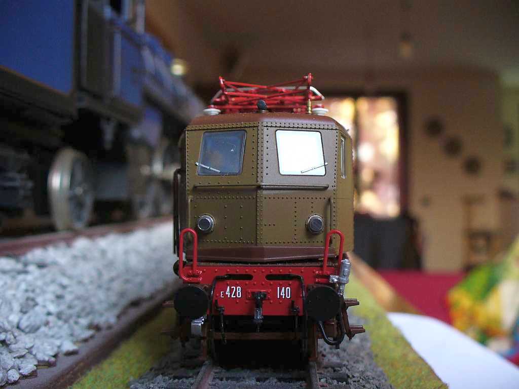

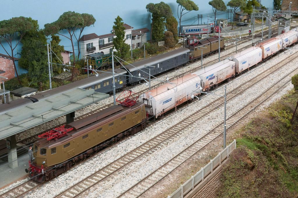

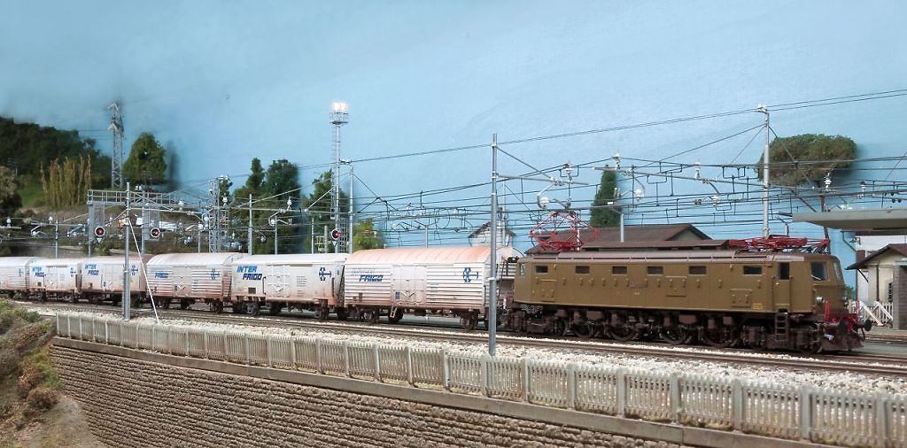

Grazie. Visto che ti e' piaciuto, posto altre 2 foto..
E428140-06.jpg [ 112.22 KiB | Osservato 1675 volte ]
E428140 03.jpg [ 212.72 KiB | Osservato 1675 volte ]
