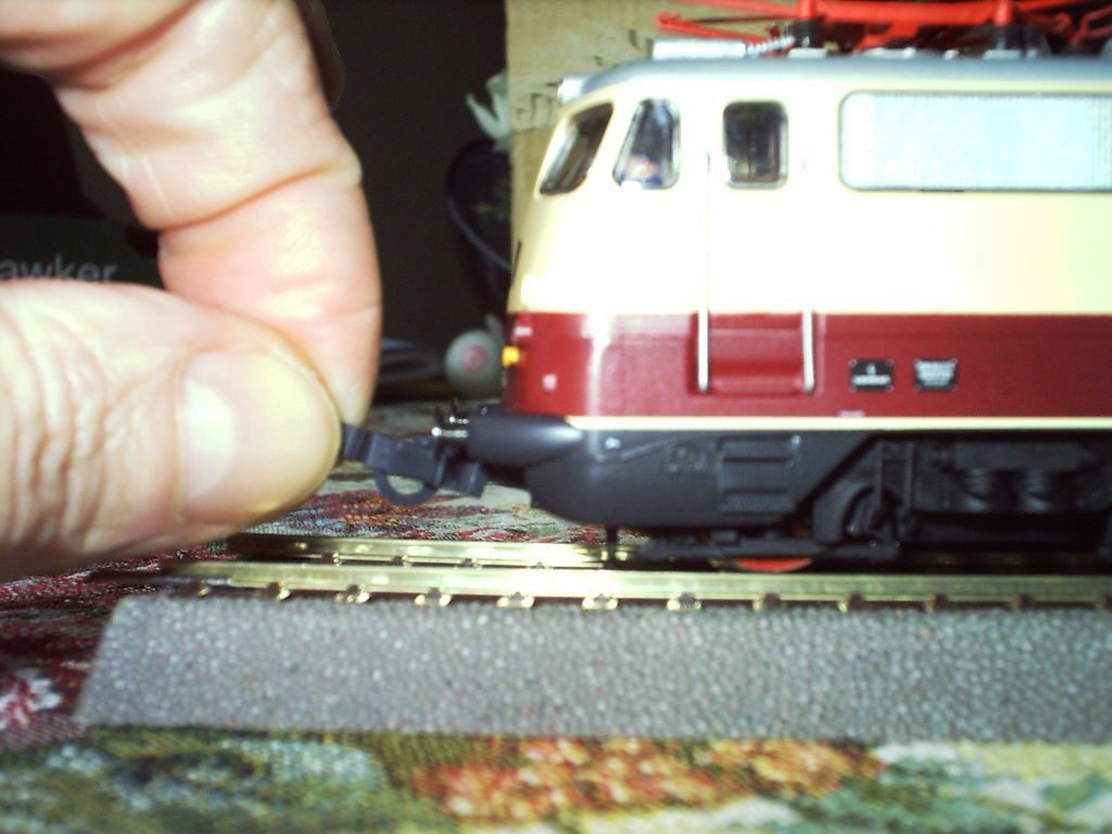

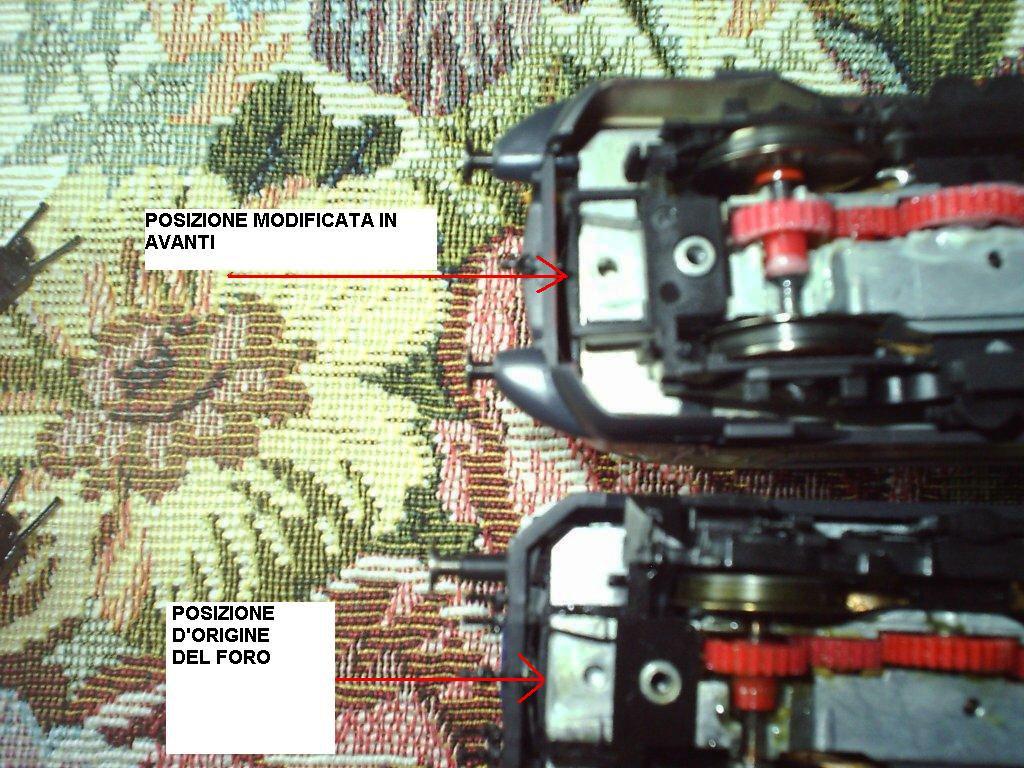

Comunque del fatto di allungare i portaganci in avanti Roco lo ha già fatto alla grande su gran parte delle loco. Ho già citato su un topic il "difetto" riscontrato sulla br 110 che addirittura scanciava il treno in corsa visto che il portagancio era cosi traslato in avanti da non essere piu' immerso nel carrello, a mo di stabilità verticale...
E tutto questo per aver messo in commercio i geoline con la sua orrenda geometria

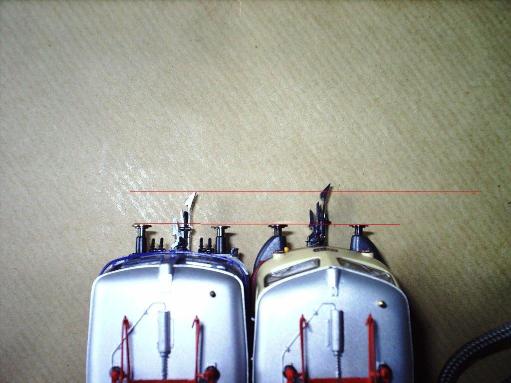

Ho preso anch' io il set ed ho riscontrato lo stesso problema (il topic mi era sfuggito). La distanza fra due carrozze è veramente inaccettabile e basta guardare la foto nella prima pagine con le due carrozze affiancate per capire la situazione (la diffrente distanza fra base del gancio e respingenti balza subito all' occhio). Come se non bastasse rilevo anche una discreta fessura dove le fiancate si uniscono alle carenature che non mi sembra avere riscontro nelle foto degli originali. Proverò a scrivere alla Gieffeci.

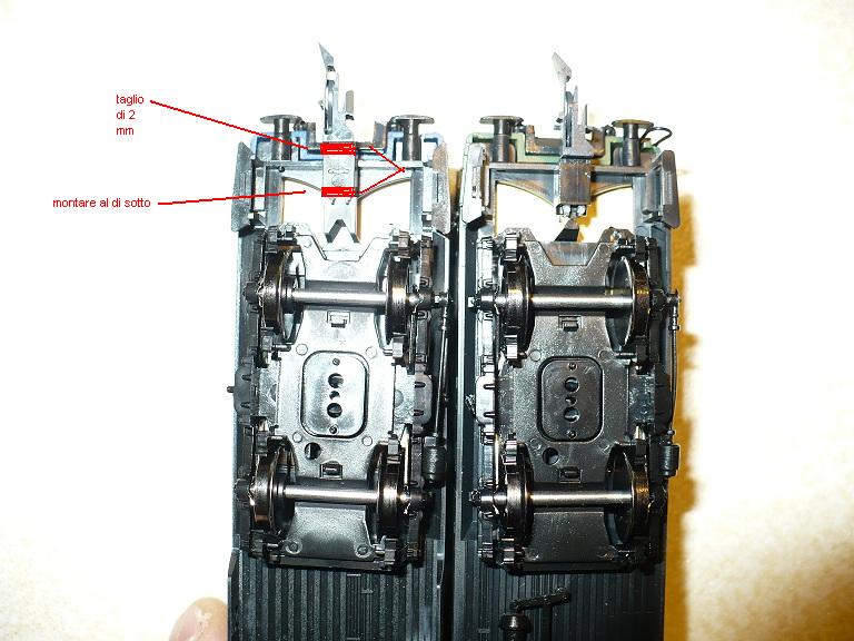

...potresti provare a tagliare di 2mm l'innesto del gancio dalla parte esterna, e quello che tagli montarlo dietro al gancio, solo così risolveresti il problema :wink:
