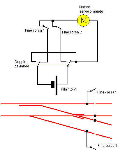

Per poterli usare sia in analogico sia in digitale, ho reso analogici alcuni servo.
http://www.youtube.com/watch?v=ykE2UvbX ... e=youtu.be
Immagine-1.GIF [ 3.98 KiB | Osservato 443 volte ]
