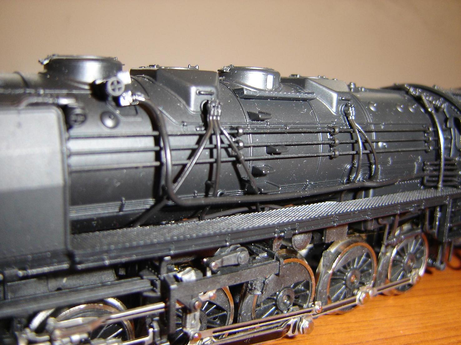

Br 44 obb prima del trattamento finito
DSC02238.JPG [ 237.52 KiB | Osservato 610 volte ]

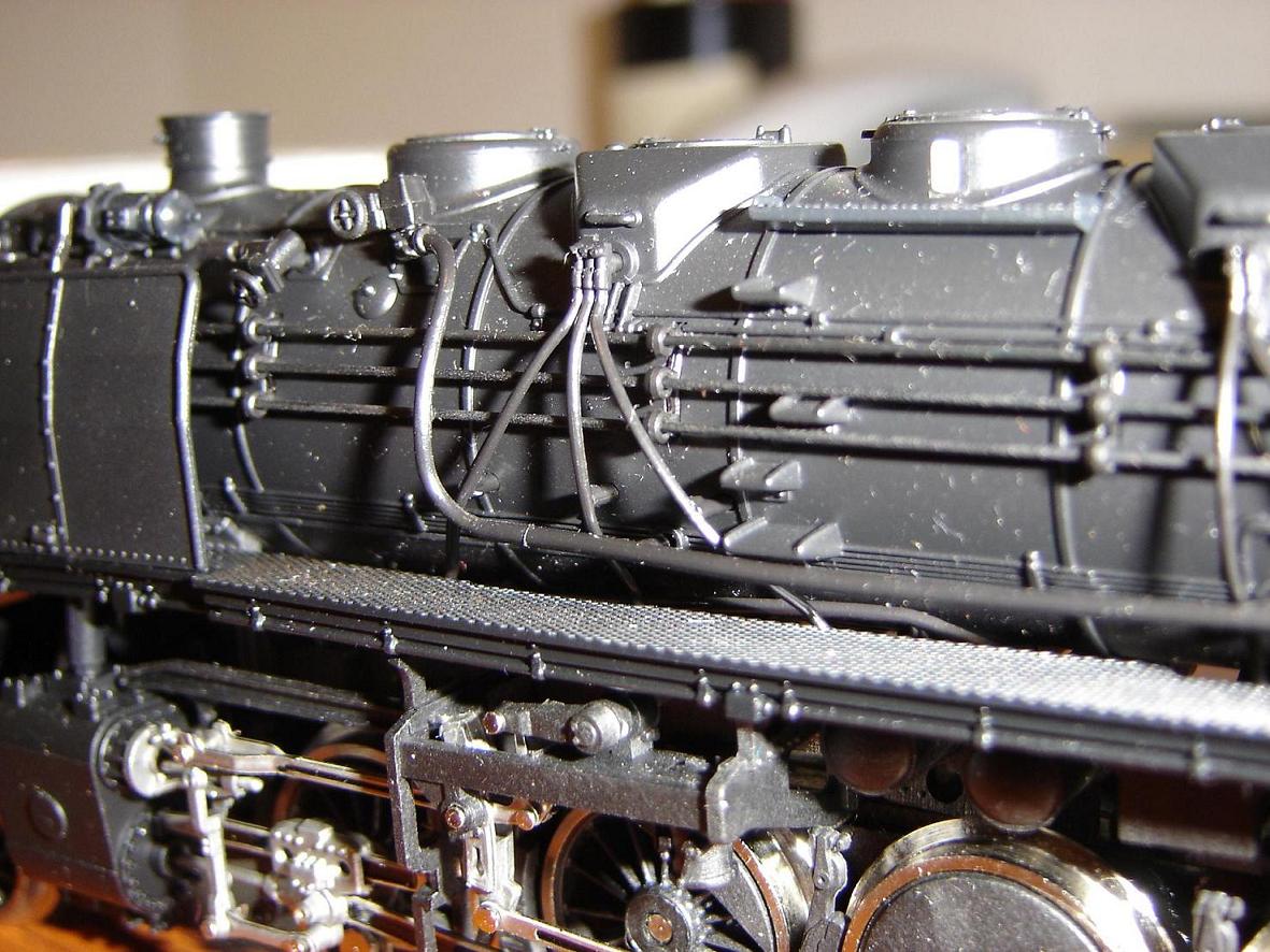

ancora prima del trattamento finale
DSC02240.JPG [ 212.83 KiB | Osservato 606 volte ]

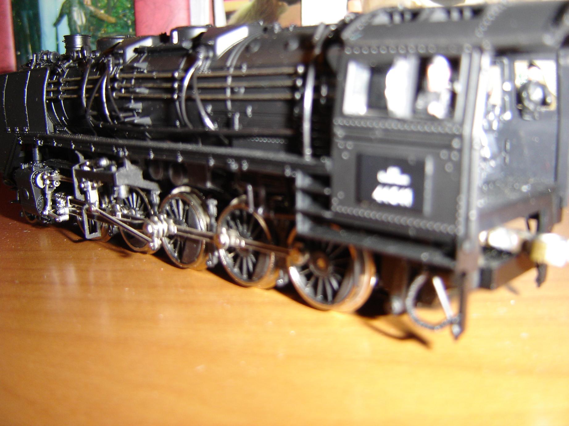

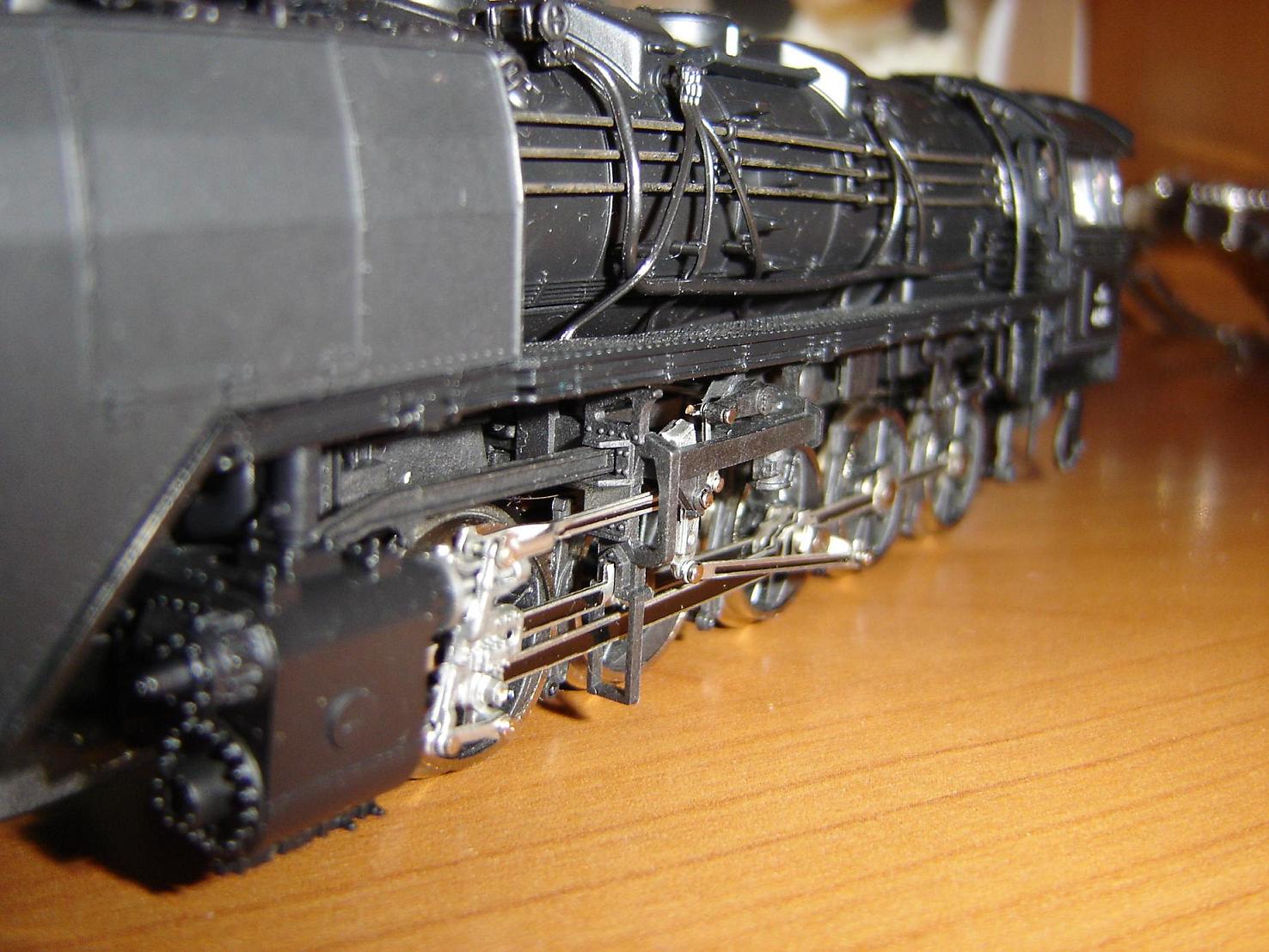

Lavoro ottimato e finito :P :P :mrgreen:
DSC02289.JPG [ 184.58 KiB | Osservato 605 volte ]
DSC02288.JPG [ 231.61 KiB | Osservato 605 volte ]
DSC02286.JPG [ 226.59 KiB | Osservato 605 volte ]
DSC02284.JPG [ 233.27 KiB | Osservato 605 volte ]

ottimo lavoro! a parte la polvere indegnamente resa visibile dalla macrofoto! :)

heheheh,infatti le foto sono a 4mb ed ho messo l'effetto che fa' risultare i particolari più il flash e anche la polvere, :lol: 8) :lol: :lol:
