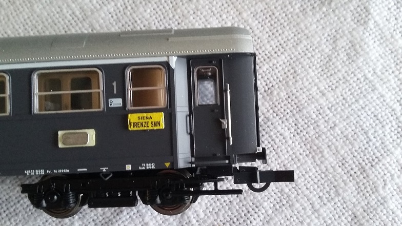

Come già detto piu sopra da caimano 63 ...
la mia soluzione da più di dieci anni , se ne era già parlato anni fa sul forum ma non ritrovo la discussione , lamierino di 1/10 di spessore e della misura interna ai rilievi che riproducono gli attacchi stampati sulla carrozza ben smussato per non graffiare la vernice , micromagnete all'interno della carrozzeria , praticamente invisibile …
cartelli percorrenza.jpg [ 141.44 KiB | Osservato 1219 volte ]
Giancarlo
