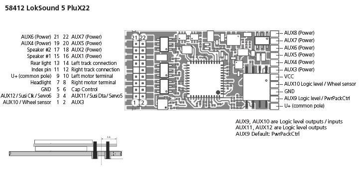

Il decoder va montato sulla locomotiva da manovra JC 2070. Il manuale l’ho scaricato ma nello schema ci sono le indicazioni delle piazzole delle uscite aux, ma non capisco come effettuare i collegamenti. Quando alle cv, si fa riferimento alle cv 246, 247 e 248 , ma non capisco se è sufficiente dettare quelle cv o devo fare altro. Domani scarico decoderpro e provo a collegarlo alla ecos.

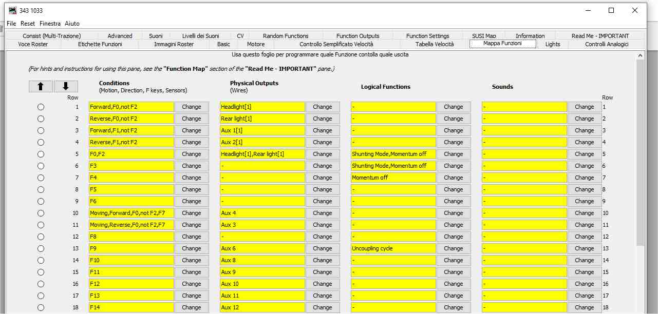

Sotto la pagina relativa a come ho configurato una mia loco, il tasto di comando è F9.
Le CV sono:
246 = 16
247 = 100
248 = 40
Ma ho il dubbio di averla provata completamente :? (quelle con Zimo di sicuro).
Ah, aux 1 e 2 sono le luci rosse, e aux 3 e 4 sono il terzo faro.
esu.jpg [ 78.66 KiB | Osservato 2490 volte ]
Potresti saldare il filo più lungo o spelato (quindi il positivo) sulla piazzola U+ in basso a destra e l'altro filo su una delle uscite AUX (power). Per le CV non saprei aiutarti in quanto uso il Lokprogrammer.
Io per sicurezza prima di saldare il gancio saldo un led con resistenza per calcolare bene i tempi di attivazione dell'uscita, evitando così di surriscaldare e rompere la bobina del gancio se faccio qualche errore.

con il lokprogrammer di ESU, se vuoi sapere le cv modificate, basta usare la funzione TOOLS, come da screen allegato:
