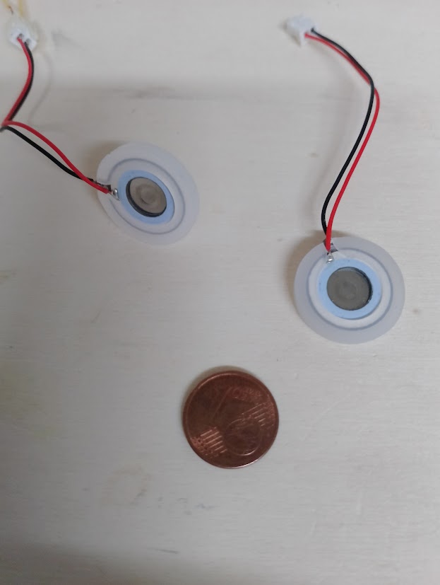

Ho comperato dei vaporizzatori ultrasonici, solo il dispositivo venduto come ricambio, costa poco piu di 2 euro, vaporizzano anche acqua distillata, quindi niente chimica o calore. se trovo il link lo inserisco qui.

Considera che è acqua in aerosol ... e dove si deposita (perchè si deposita!) è ruggine o muffa o scollamenti o, perchè no, problemi elettrici.

Incuriosito dal suggerimento di Centoporte ho comprato due ricambi di fumogeni, li ho alimentati con corrente continua a 3 volt ma non succede niente, come si alimentano?
IMG_20250328_172058.jpg [ 34.59 KiB | Osservato 1397 volte ]
