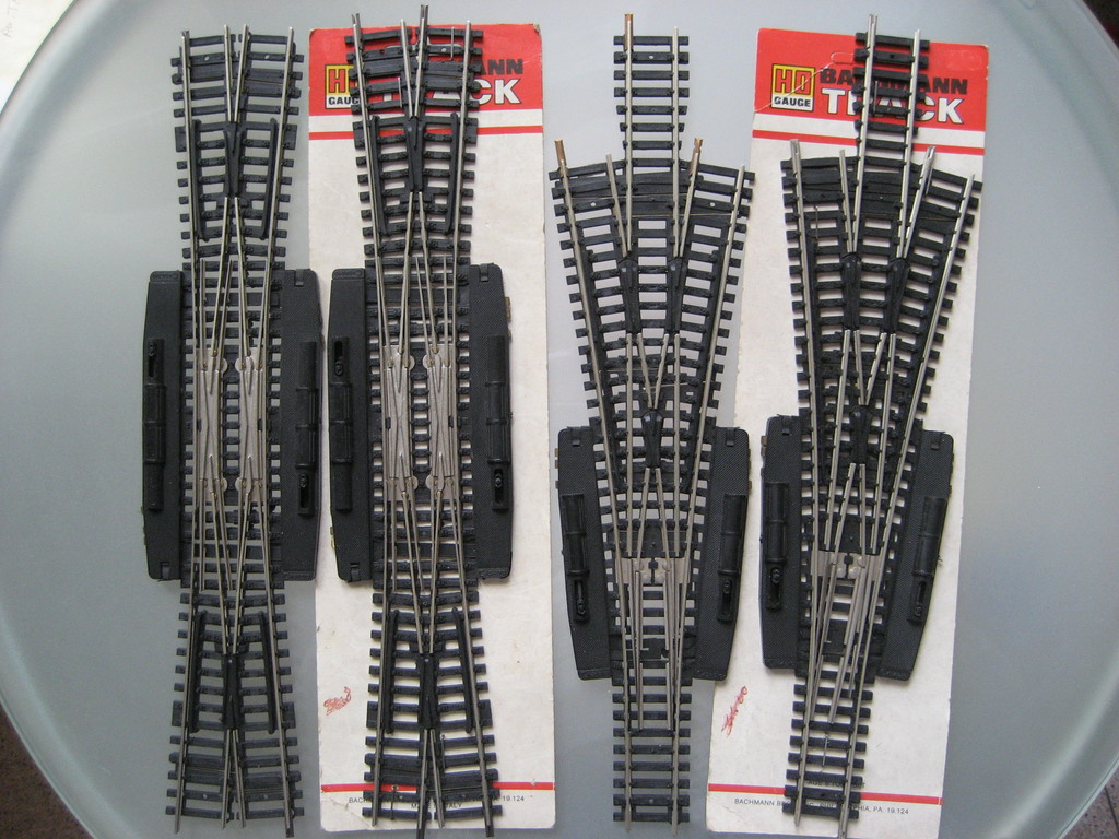

Poi, per dirla tutta e rimanendo sempre nell'ottica dei gusti personali, un altro bel sistema vintage tutto italiano è senza ombra di dubbio quello di Casadio, in codice 100; a me piace davvero tanto e credo che con un adeguato lavoretto estetico eseguito da una persona esperta, questi vecchi cimeli degli anni '60 possano ancora rappresentare una valida alternativa alle produzioni recenti. Senza ombra di dubbio è tecnicamente superato (cuori in plastica, marmotte in vista) ma non al punto da lasciarlo nel dimenticatoio:

Mah, io per un plastico nuovo lascerei perdere accessori fuori produzione da qualche decina di anni, di cui potrebbe già ora essere difficile la reperibilità, ed in futuro anche di più.
Meglio affidarsi a prodotti sul mercato, moderni e di cui sia presente un efficace servizio ricambi. Dopotutto quella degli scambi è una spesa ingente, ma dato che gli scambi assieme al tracciato dei binari ed al telaio costituiscono la base su cui si fonderà il successo dell'impianto (e con successo intendo un uso soddisfacente senza problemi connessi alla marcia dei convogli), e che è difficile e costoso tornare indietro, ritengo controproducente e finanche stupido risparmiare su questi aspetti.

E' un discorso troppo ampio da generalizzarlo per tutte le tipologie di impianto. Se si tratta di piazzare 20 deviatoi in tutto il plastico, sistemi fuori produzione come il sopra citato vanno più che bene, a patto che si accetti il compromesso storico-tecnico delle marmotte in vista (ma ci sono tanti impianti di recente progettazione che seguono ancora questa filosofia costruttiva con risultato estetico tutt'altro che schifoso; un esempio? Il plastico "La Russa", qui il link: https://www.facebook.com/angelo.larussa1/photos_albums). Considera che, comunque sia, il sistema Casadio fu molto apprezzato negli States e proprio lì si trovano decine e decine di pezzi da poter usare come ricambi. Le geometrie sono fenomenali, l'interbinario è inferiore a quello Peco, la lega del profilato è buona (rame-zinco-nichel) ed il costo finale è più contenuto rispetto ad altre soluzioni, senza andare a ledere sull'efficienza tecnica del prodotto. Poi certo, ognuno fa le scelte che più si addicono.

Il sistema di armamento della Casadio ( societa' bolognesissima, per inciso ... ) era estremamente interessante. Negli anni '60 e '70, pero'...
Non vedo il senso di doversi arrabattare con acquisti su e-bay in mezzo mondo per cercare di procurarsi il materiale occorrente.
Data l' immensa e variegata offerta di oggi, perché si dovrebbe utilizzare un sistema di armamento così vecchio ?
Capirei se l' intenzione fosse quella di realizzare un plastico vintage Marklin o Rivarossi, con armamento e linea aerea Marklin o Rivarossi e relativo materiale rotabile d' epoca, ma per un plastico con standard in scala, non ne vedo proprio il motivo.
Come fa notare Bomby la scelta dell' armamento e' quella piu' vincolante e che piu' influenza la buona riuscita o meno del plastico. Una loco Lima G da quattro soldi la posso sostituire in qualsivoglia momento, l' armamento no... Percio', prima di fare certe scelte, meglio meditarci su a lungo...
