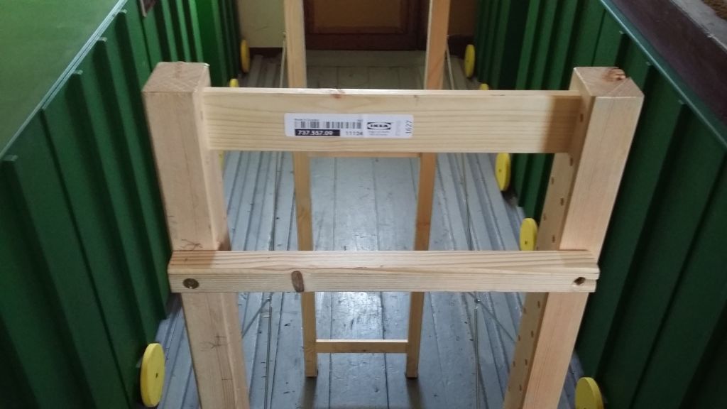

Solo per curiosita', sul modulare dove il piano del ferro e' a 1300 mm dal pavimento sto impiegando delle spalliere per libreria di IKEA
modificate per adattarsi al modulo
Le ho scelte per il basso prezzo e perche' non mi va di fare lavori di falegnameria al di la' di quattro fori.

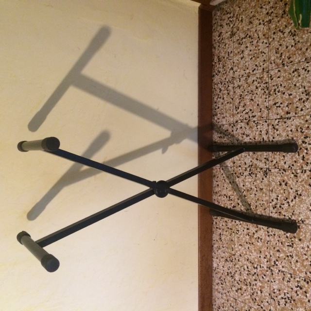

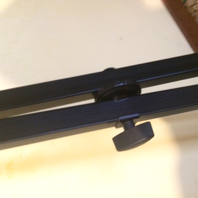

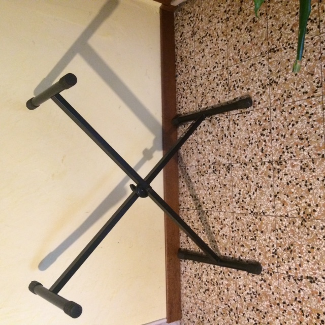

Credo che le soluzioni siano innumerevoli. Per esempio qui sotto vedi un cavalletto per pianola acquistato anni fa in un negozio di strumenti musicali (ricordo di averlo pagato solo 20 euro, ma forse perché gliene avevo appena spesi 1200 della pianola e il venditore voleva fare lo splendido). Va detto che non ha i piedini di regolazione altezza, ma considerato il peso notevole della pianola suppongo diventi auto livellante. Rimane comunque un buon esempio da copiare.
Cavalletto dettaglio fissaggio.jpg [ 99.77 KiB | Osservato 3922 volte ]
Cavalletto pianola.2.JPG [ 175.07 KiB | Osservato 3922 volte ]
Caqvalletto pianola.1.JPG [ 142.73 KiB | Osservato 3922 volte ]
Cavalletto pianola.0.JPG [ 78.21 KiB | Osservato 3922 volte ]
