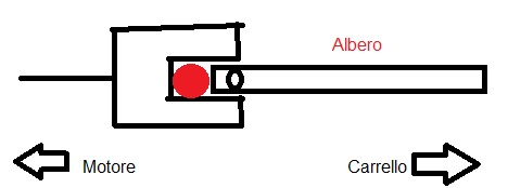

Anche io ho avuto lo stesso problema degli alberi che "scappano" per lo stesso motivo. Ho infilato uno stuzzicadenti (nella foto è indicato in rosso) nella "coppa" che accoglie l'albero lato motore (da entrambi i lati) per tenere in posizione l'albero.
albero.jpg [ 13.69 KiB | Osservato 1018 volte ]
