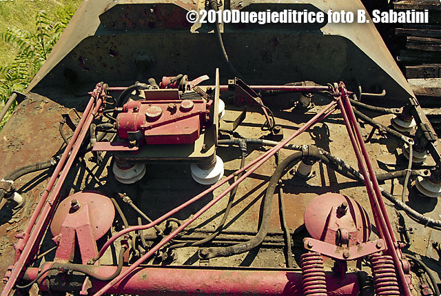

per chi non vuole rileggere TTM sulla E 424 005 metto una foto che chiarisce perché le macchine col il D'Arbela avevano il diagonale del quadro inferiore del pantografo invertito...
Commento file: separatore D'arbela sulla E 424 005 ancora accantonata a Pistoia, prima del restauro

Finalmente una foto del D'arbela. Grazie, ma potresti indicare la valvola Musso (o il tipo precedente)? :)

In quella foto la valvola Musso non si vede, qui invece è bella in primo piano (sempre sulla E424 005):
http://www.trainzitaliafoto.com/data/3169/DSC00808.jpg
E' appunto quel grosso cilindro orizzontale sulla sinistra, davanti ai coltelli escluditori (che come detto sulle E646 stavano sull'altro lato). In origine l'unica differenza erano i supporti, quelli in foto sono i coassiali più recenti mentre prima erano verticali.
In ogni caso è ben visibile anche da terra, non serve necessariamente una foto dell'imperiale....

Belli i caratteristici "coppini" rossi in lamiera a protezione degli isolatori del pantografo nella foto postata da Benedetto, un particolare spesso trascurato nelle riproduzioni di modelli della stessa epoca.
Furono eliminati tra fine '80 e primi '90 in quanto rivelatisi inutili.

il tetto della E 424 005 ante-ristrutturazione l'ho fotografato integralmente se vii nteressa posso fare una news modellismo on line e mettere le foto là
