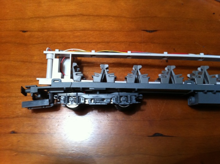

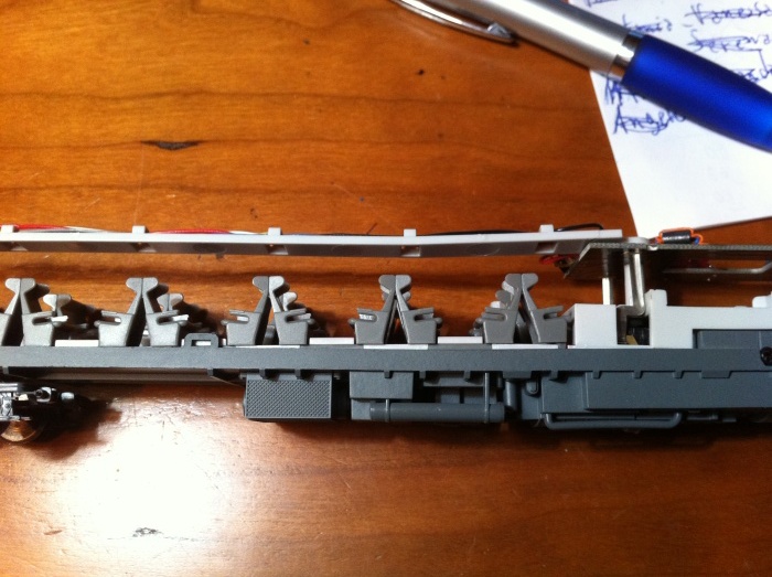

Ieri sera ho aperto il mio (un art.63112) che sta meglio di quello di Ser Luke, è rigonfiato al centro ma non ci sono ancora pezzi rotti.... in effetti penso tu abbia ragione sulla colata in resina, ma ti posso assicurare che il dover sborsare una cifra significativa per un modello che già mi pare di aver pagato assai (lo presi quando uscì...) mi fa inc****** assai.... :twisted: :twisted: :twisted: :twisted:
Ci penserò su...
