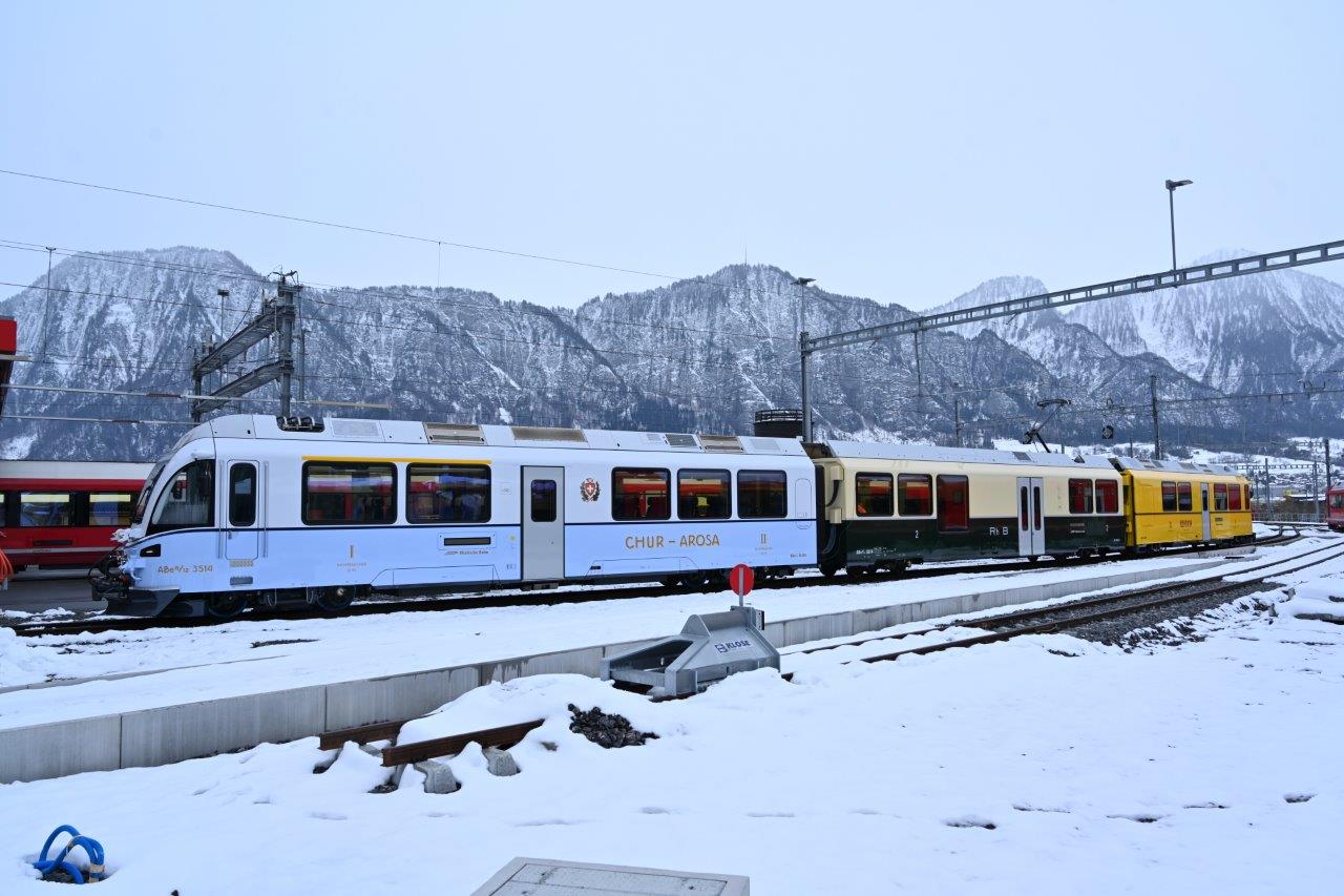

Ampio spazio per Bemo di proporre nuove versioni dell'Allegra... :?
PS non è Photoshop; sono state applicate queste tre livree "storiche" - Coira Arosa, RhB e Bernina - a altrettanti elementi di un Allegra... foto trovata su Facebook

Mi era sfuggito! certo che tre livree in un solo convoglio sono un pò un'arlecchinata. Però sarebbe carino se facessero tre distinti convogli ognuno con livrea omogenea.

Ecco il link per la spiegazione delle RhB del convoglio ‘Arlecchino” :
https://www.rhb.ch/de/blog/der-ahnenzug
A mio parere moto brutto.

Infatti. Se avessero fatto tre convogli distinti con le colorazioni storiche, avrebbero ottenuto un miglior risultato (facendo anche la gioia di Bemo che avrebbe guadagnato non poco dalle ricoloriture)...

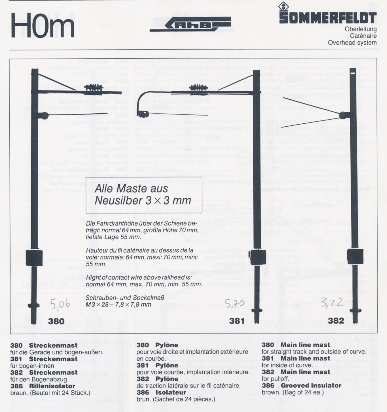

una domanda per gli esperti di ferrovie RhB mi occorre sapere l'altezza del filo di contatto della catenaria dal piano del ferro, grazie a chi potrà aiutarmi.

Buona serata anche a te.
Premesso che non sono un "esperto", io mi sono fidato delle indicazioni tratte dal catalogo Sommerfeldt.
Si parla di un'altezza "normale" di 64 mm in H0.
Minimo a 55 mm (tipicamente all'imbocco delle gallerie) massimo 70 mm.
Ti allego la pagina da cui ho tratto questi numeri...

Grazie mille della rapida e cortese risposta!

Allora, se volete fare i perfezionisti (a me ed altri è costata un'epurazione), l'altezza minima al vero del filo sulla RhB Stammnetz (11 kV 16,7 Hz) è di 4150 mm, normale in piena linea 5500 mm, nelle stazioni minimo 6000 mm, massimo ammesso 6300 mm.
Buone prove! :wink:
