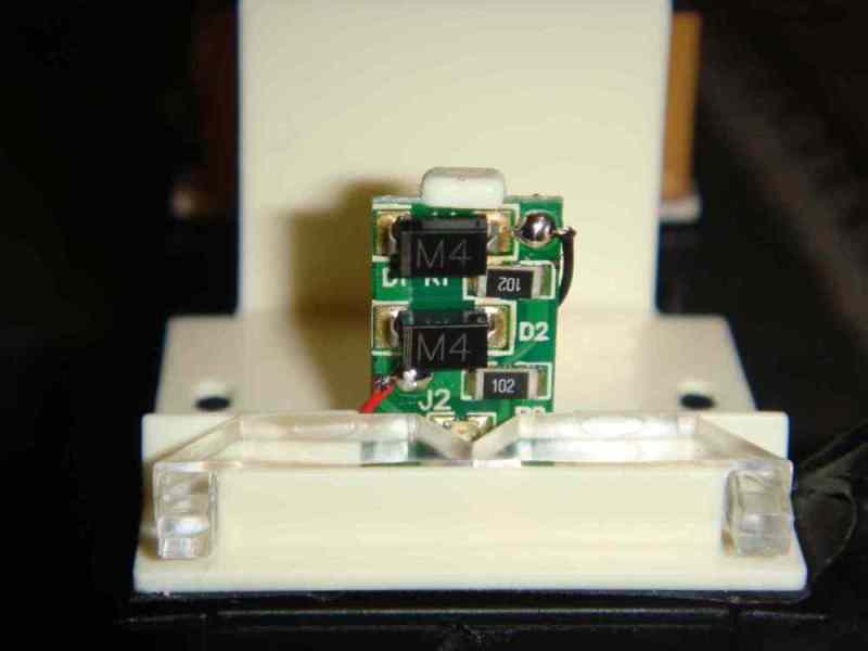

aldo ha scritto:
Aldo scusami
questa è la foto che ho fatto al circuitino che è dentro la carrozza pilota.
Mi potresti dire esattamente in che punti vanno saldati i fili del decoder secondo lo schema che hai fatto te?
Poi volevo sapere:
-Te l'hai già digitalizzata? mi potresti dire il modello del decoder?
-Nel circuito quelli evidenziati con M4 sono i diodi? mentre quelli evidenziati con 102 sono le resitenze?
-In un'altro sito amico una persona che l'ha digitalizzata ha rimosso sia i diodi che le resistenze e ha inserito delle resistenze sul decoder............te mi confermi che si puo' far tutto saldando solo i fili senza rimuovere niente?
Grazie infinite

Ciao, non devi inserire nulla sul circuito e già predisposto per il funzinamento con qualsiasi decoder.
Ti devi attenere alle precedenti indicazioni, i due diodi a sinistra della foto sono uniti tra di loro,e a uno di loro devi saldare il filo ble ( 7 ) del decoder,sempre del decoder il filo giallo ( 2 ) al posto del filo nero e il filo bianco ( 6 ) al posto del filo rosso.
il filo nero e rosso che ai dissaldato dal circuito servano per alimentare il decoder come dallo schema precedentemente inviato.
Saluti Aldo

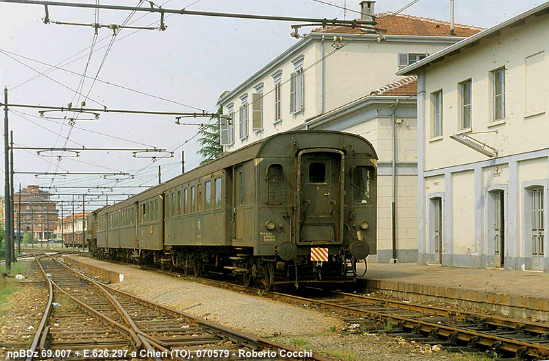

x
0089%2009-npz69007-070579.jpg [ 216.45 KiB | Osservato 2634 volte ]
0089%2002-626297-070579.jpg [ 183.62 KiB | Osservato 2634 volte ]

Ecco il convoglio riprodotto da ACME

Complimenti per le foto,qualcuno sa indicarmi se oltre la e626 e la e424 venivano utilizzate con altri tipi di locomotori.Grazie, Saluti Aldo

Tra l'altro la semipilota è più alta sui carrelli rispetto alle altre, proprio come il modello.
Quindi alla fine tutte le critiche che ha ricevuto ACME sull'altezza dei carrelli della semipilota erano infondate.
Era effettivamente piu' alta anche nella realta
