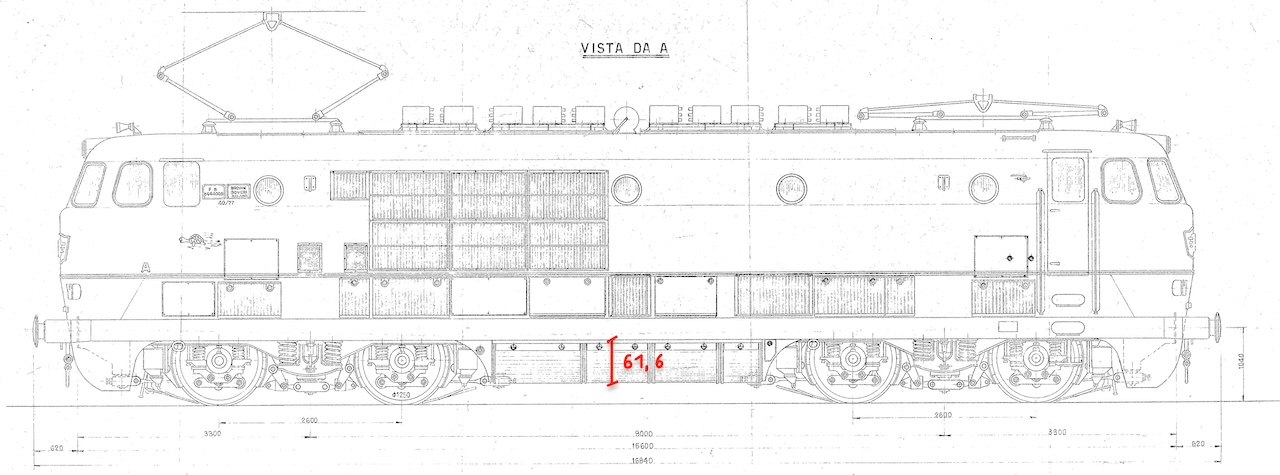

Dalla monografia Elledi, misurando calibro alla mano i figurini già in 1:87 della E444.005 e loco tradizionali, i cassoni differiscono di 1,7mm, il doppio esatto di quanto comunicato.
Nell'archivio rotabili di fondazione FS sono presenti alcuni disegni TIBB e Servizio Materiale e Trazione.
Alcune quote sono leggibili, altre ricavabili.
Il cassone della e444 di serie ha dimensione in altezza pari a 460 mm, quello della e444-005 direi 620 mm.
A mio avviso non sei andato poi così lontano con i tuoi rilievi.
A.
Sul disegno originale TIBB in 1/20 la distanza tra il lembo inferiore del telaio e l'estremo inferiore del cassone (quindi l'altezza dello stesso) è di circa 30,8 mm (misurato con una volgarissima squadra in alluminio, scusa Brenner, Aimx disporrà sicuramente di strumenti più sofisticati, ma l'aveva comunque cannato in pieno), cioè 616 mm ovvero 61,6 cm, quindi direi che ci siamo! :D
In 1/87 sarebbero circa 7,1 mm
