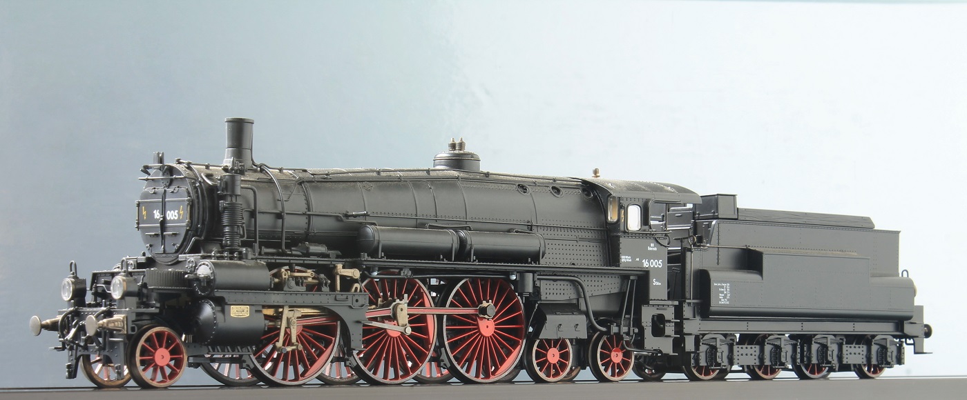

R63310-LvFilt.jpg [ 217.07 KiB | Osservato 9301 volte ]

E commentando la foto mi viene da inc.....mi a pensare che solo tre miseri assi prendano corrente!!!

Aggiornamento per la obb310 digitale.
La pulizia delle piazzole di contatto sul pcb (semplicemente tirando si tolgono facilmente i due carrelli e le piazzole sono a quel punto visibili sotto il tender), delle lamelle e degli assi di presa corrente (non la ruota/cerchione ma il solo asse) con il pulitore per contatti elettrici (ho usato il detergente contatti WD40) ha riportato il funzionamento a livelli decenti: alla velocità minima si blocca solo in alcuni punti, ma è nulla a confronto di come andava l'altra sera. Bisogna svitare, sfilare e pulire asse e contatti anche del bissel anteriore.
Per il sistema di distribuzione: con la lente di ingrandimento ho a lungo confrontato i due lati della macchina e finalmente capito che quello sinistro non funzionava perché non era inserito su un micro perno presente sul telaio. Rimediato anche quello, ma c'è voluto un bel po' per rendersene conto.
Scusate per il tedio, ma ho riportato quanto sopra nella speranza che possa essere utile a qualcun altro che si dovesse trovare nelle stesse condizioni.
Saluti.
Michele

Una domanda concernente questa macchina che anche a me piace molto (anche perchè l' ho vista dal vivo a Vienna per i festeggiamentik delle OBB ....enta anni fa): il duomo nella foto qui sopra è piccolo con due valvole mentre altre foto soprattutto dei negozi e decisamente più alto e liscio come se sopra ci fosse un ulteriore rivestimento; il numero ed epoca della macchina sembra lo stesso. Qualcuno può darmi lumi??
Grazie in anticipo.

Buonasera Gianni.
Quello che vedi in alcune foto alto e liscio è un "tappo". Tolto il tappo resta un "cerchione" nero sul quale fissare ad incastro il duomo e le valvole. forniti come aggiuntivi; il cerchione si può togliere e, se abraso con carta vetrata finissima, rivela di essere in ottone. Io l'ho riportato a tale finitura che ben si combina con le valvole, anch'esse lucide e dorate. Se non ti soddisfa, puoi usare un secondo cerchione verniciato di nero, fornito come aggiuntivo.
Saluti.
Michele
