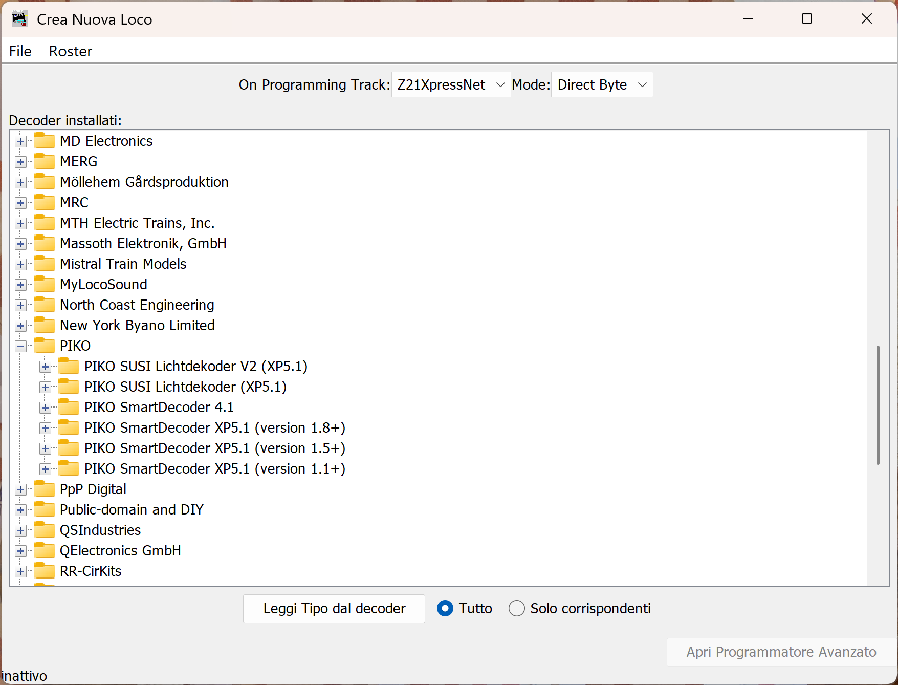

I decoder Piko non sono gestibili con JMRI
Con gli ultimi aggiornamenti sono presenti anche i dec. Piko,poi quanto sono gestibili attraverso le loro maschere di programmazione non saprei 8)
Ora provo se la D145 viene letta

Zampa di Lepre ha scritto:
Bene... poi facci dare una sbirciata
Ho importato le definizioni dei decoder PIKO, ma decoder pro continua a dire che il decoder della D145 non corrisponde a nessuna definizione. :(
Domani ne parliamo, forse la release DP 4.20 non riesce a gestire i nuovi XML. Sul Mac che uso per la programmazione dei decoder non posso installare l'ultima release di Java per upgradare Decoder Pro; posso provare su un'altra macchina ma mi ci vuole tempo
