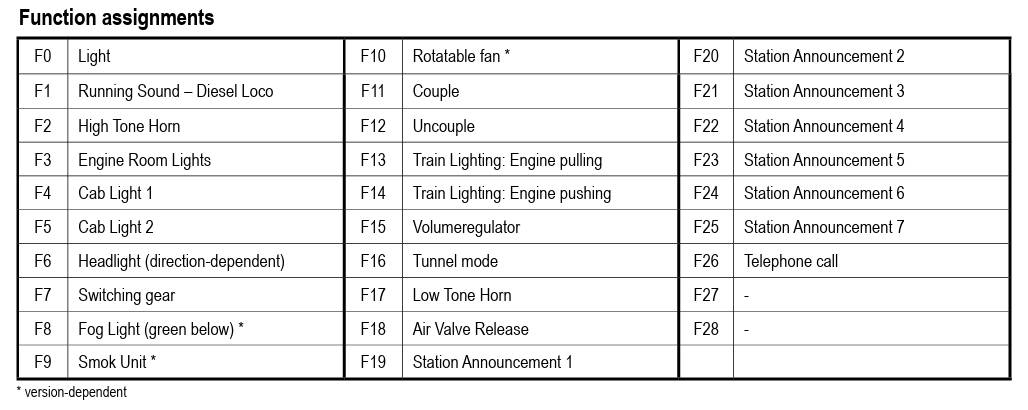

Non ho il modello, ma dall'estratto del manuale del decoder sono indicate due funzioni F13 e F14 che credo spengano rispettivamente le luci rosse posteriori e le luci bianche anteriori in funzione della posizione della loco.

Si mi è stato confermato da un amico che ha preso quella digitale sonora che le luci da entrambi i lati si accendono insieme con F0 e si possono spegnere quelle posteriori in caso di trazione o spinta con F13 e F14. Funzionano al contrario insomma, ovvero si accendono tutte insieme e poi vanno spente quelle dal lato di interesse.

E' solo una modalità di configurazione.
