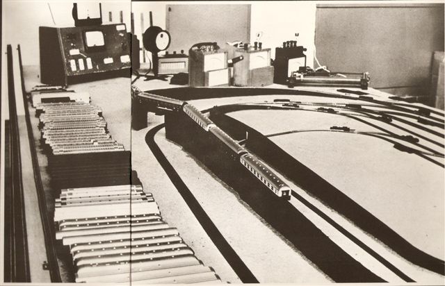

Forse è il caso di ripristinare il controllo qualità. :)
Commento file: Sala collaudo LIMA
Sala collaudo LIMA.jpg [ 55.7 KiB | Osservato 6682 volte ]
