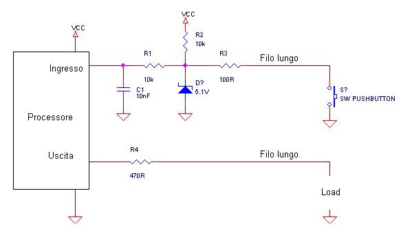

PROTEZIONI
Più di uno ha cercato di mettere in guardia dal fatto che, un conto è un funzionamento in laboratorio, ovvero in condizioni ottimali, con fili corti e con un ambiente quasi protetto. Altro conto è il funzionamento sul campo.
In uno degli interventi, marco_58 dava per scontata la presenza di protezioni ed interfacce fra ogni filo che esce dalla scheda ed il pin del processore. Non è una sua "invenzione". In campo industriale questo è un sistema consolidato e dato per scontato.
Un ingresso di un processore, collegato ad un filo di qualche metro, può ricevere spikes anche solo dall' accensione di una luce al neon della stanza. Lo spike è un impulso di pochi microsecondi e di parecchie centinaia di Volt, in grado di rompere il processore o di farlo saltare casualmente in un altro punto del programma.
Nel tuo caso potresti mitigare l' effetto tenendo la scheda vicina ai pulsanti. Ma il cavo lungo che anderebbe fino al servo, potrebbe creare problemi.
Nell' applicazione più generalizzata, invece, occorrerebbe fare più attenzione, poichè non tutti i casi si prestano ad un cablaggio sicuro per il funzionamento del processore.
Forse è questo che ti viene più obiettato. E che si risolve con una manciata di componenti, ma che richiede un po' di basetta e di stagnatore (non è obbligatorio fare un PCB a piste, la parte difficile, come dici tù, è già fatta).

La protezione :
resistenza e zener vanno bene, ma il fusibile è un po' drastico. Se intervenisse, addio processore. Con quella corrente, infatti, la tensione sullo zener sarebbe facilmente ben superiore ai 7V che il processore potrebbe sopportare.
Meglio fare così :
Schema protezioni I-O.JPG [ 15.73 KiB | Osservato 5140 volte ]
non è IL sistema, da utilizzare, ma solo uno dei tanti possibili. E non necessariamente il migliore.
Dato che un disturbo è, per sua natura, di durata limitata, non ha energia sufficiente a caricare il condensatore a tensioni che possano mettere in pericolo il processore.
Sono sempre fenomeni che si esauriscono in qualche decina di microsecondi.
Lo zener potrebbe anche essere omesso.
Ho portato il pull up fuori, così ho potuto usare resistenze di valori adeguati alla protezione.
Il circuito di ingresso ha una frequenza massima di circa 1500 Hz, più che sufficienti per l' applicazione cui è destinato.
L' uscita, essendo a bassa impedenza, ha meno necessità.
Se può essere utile ...
Stefano Minghetti

crystal13 ha scritto:
non stiamo usando Arduino per un ambito industriale, ... ma per uno scopo hobbistico
Mi spiegherò meglio con un esempio.
Quando in casa accendi una luce al neon, nella radio si sente gracchiare l' altoparlante. Anche l' immagine del televisore fà alcune righe. A Natale, le vecchie intermittenze causavano simili disturbi.
Quando accendi il trapano o il robot da cucina, idem.
Questo avviene perchè, anche se la tua schedina và a 5V e consuma pochi Watt, il generatore del disturbo funziona a 230V ed assorbe centinaia di Watt. E funge da trasmettitore.
La schedina ha il circuito stampato multistrato, ed in uno degli strati interni c' è un piano di massa che la mette abbastanza al riparo dal ricevere disturbi. Quindi, da sola, è affidabile.
Ma se colleghiamo un filo di qualche metro, allora questo è in grado di agire come antenna ricevente e di captare una parte di disturbo in grado di mettere in difficoltà la scheda.
Filtri e protezioni sono diffusi ovunque, anche se non li vediamo quasi mai.
All' interno delle prese USB, Ethernet, dei telefoni fissi, lungo i cavi di alimentazione o dei video (si vede un ringrosso che contiene una ferrite), etc.
Nessuna applicazione commerciale, anche se destinata ad uso casalingo o a plastici, si può permettere di mettere un pin di uscita direttamente collegato ad un filo.
Anche una locomotiva H0 è in grado di emettere disturbi di intensità sufficiente ad "impallare" un processore che non sia filtrato almeno un minimo.
Però, non voglio adombrare scenari tragici. Quando inizierai ad applicarlo ad un plastico, allora ti converrà fare qualche prova. La prima che farei è la seguente. Comandare due servo, alla massima distanza che il tuo impianto richiede, e controllare che mentre una locomotiva gira i servo non siano perturbati.
Stefano Minghetti
