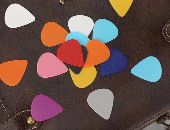

Visto che si parla di apertura di modelli che necessitano allargamento della cassa volevo dire che ho trovato di grande efficacia l'uso di plettri per chitarra, invece delle classiche carte telefoniche o degli stuzzicadenti. Sono pratici e maneggevoli e esistono di vari spessori.
plettri2.jpg [ 37.01 KiB | Osservato 2517 volte ]
Chiuso piccolo OT
