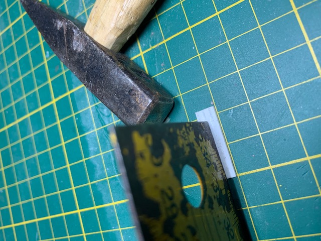

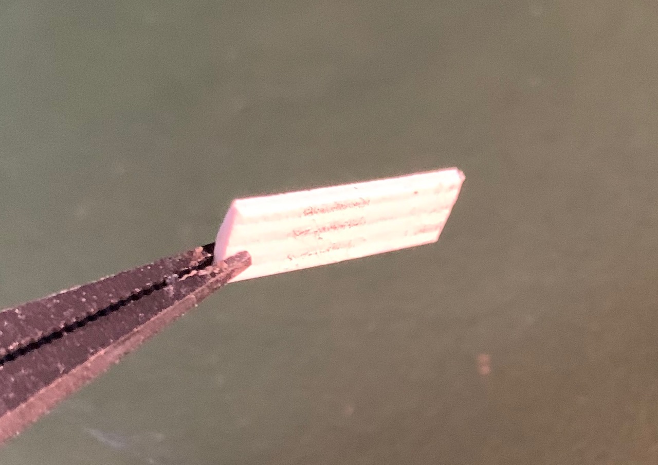

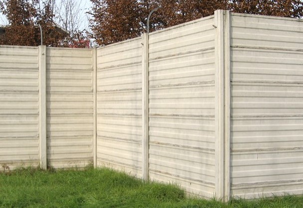

Per prova. Ho tagliato da un foglio di "forex rigido" spessore 1 mm un pezzo di 6x23 mm e l'ho inciso tre volte in parallelo battendolo con il dorso di una riga metrica in acciaio per ottenere la rientranza.
(Il forex rigido è una versione diversa da quello leggero cui siamo abituati; per dire, se lo pieghi di 180° con le mani si spacca in due metà).
Le foto a corredo mostrano il risultato.

Piccolo intervento OT.
Ammazzalo che brutti i muri prefabbricati in cemento... :( :( :( Al vero, intendo, sul modello non mi pronuncio… :wink: :wink: :wink:
Io continuo "ostinatamente" a preferire i muri di mattoni. Al vero e pure in modello... :) :) :)
Non vorrei pero' che ne uscisse fuori una questione. Lungi da me farne una polemica "muro contro muro"... :lol: :lol: :lol:
