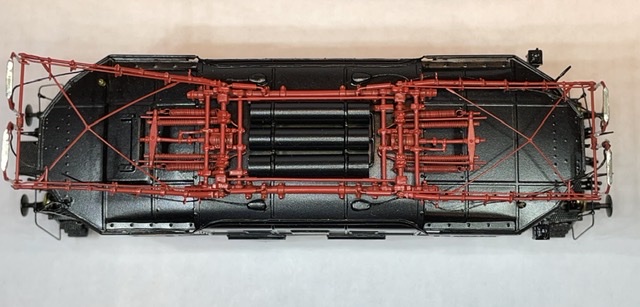

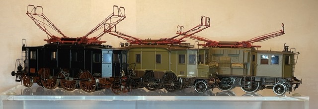

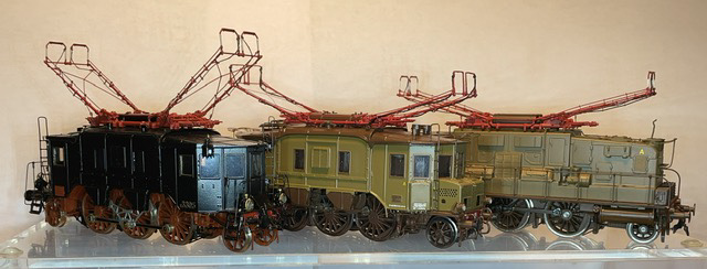

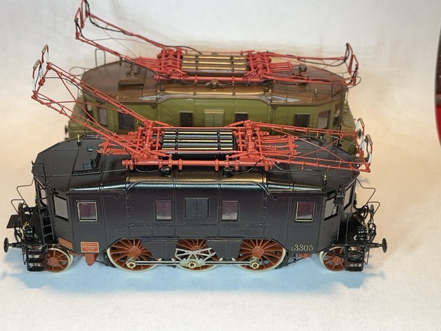

330 05 di origine da UTECA by Lorenzini
330 006 modificato da Lineamodel by Lorenzini
333 021 Metropolitan ( prima o poi taglierò quell’orrido filo fermapantografo che ora non serve più.... )

Il trolley che hai sostituito sul 333 Metro è il Lineamodel? Vorrei fare anch'io un upgrade.

È un kit preparato da Lorenzini su suoi master originali...
110 punti di saldatura... e passa la paura...

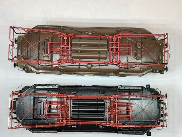

Nelle foto a seguire vedete il pantografo Lorenzini che ha la coppia di molle esterne funzionanti e rimane poi abbassato in virtù della posizione degli attacchi delle medesime .
Per completezza il confronto col pur bel pantografo LM non molleggiato.

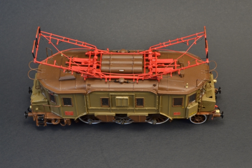

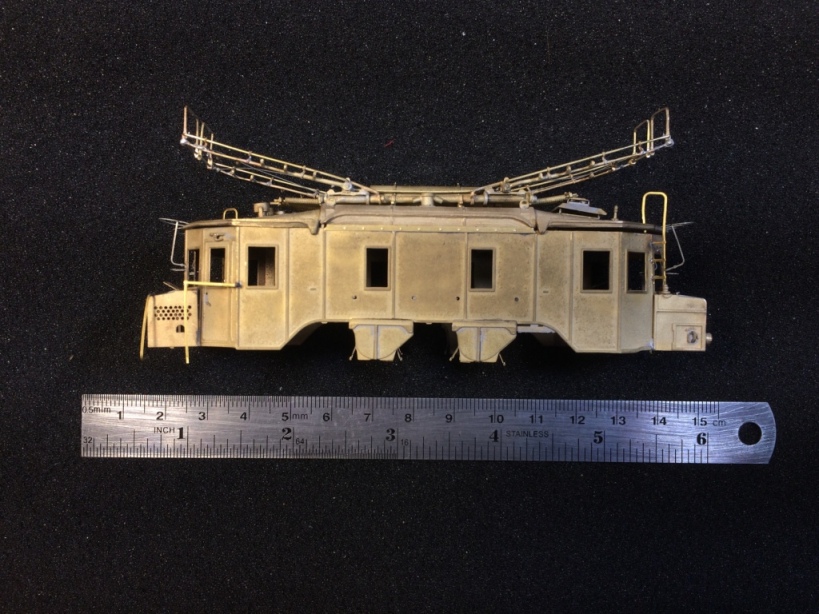

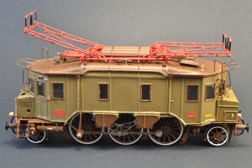

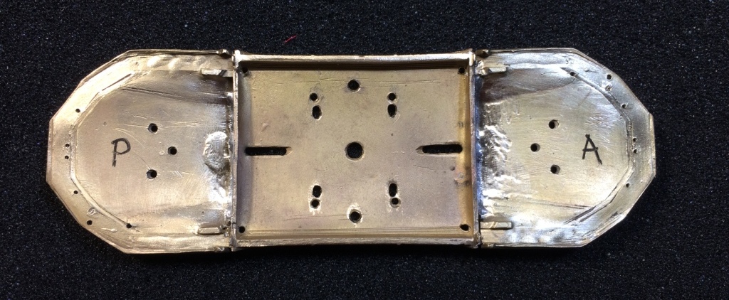

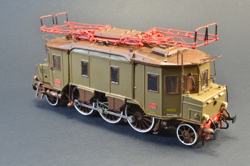

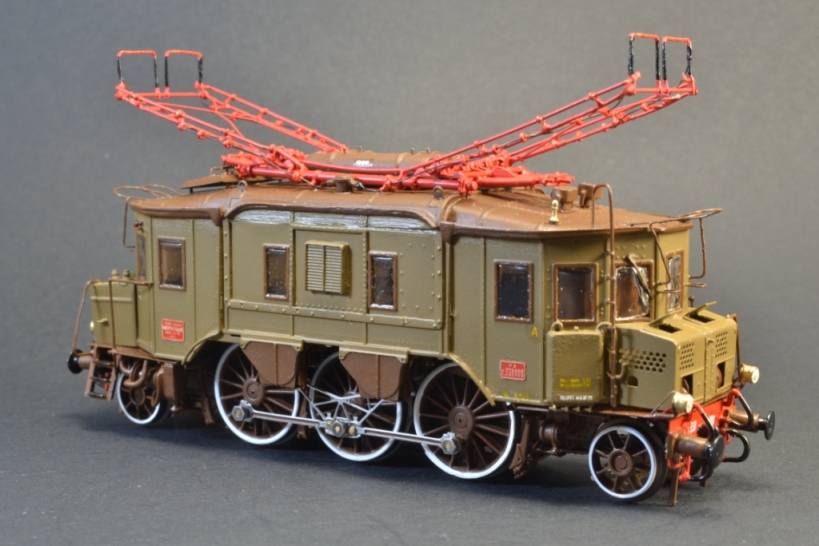

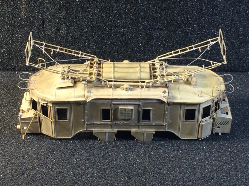

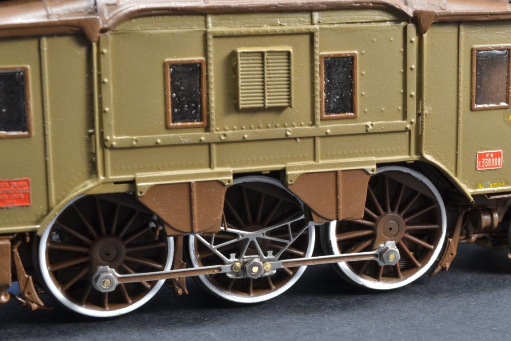

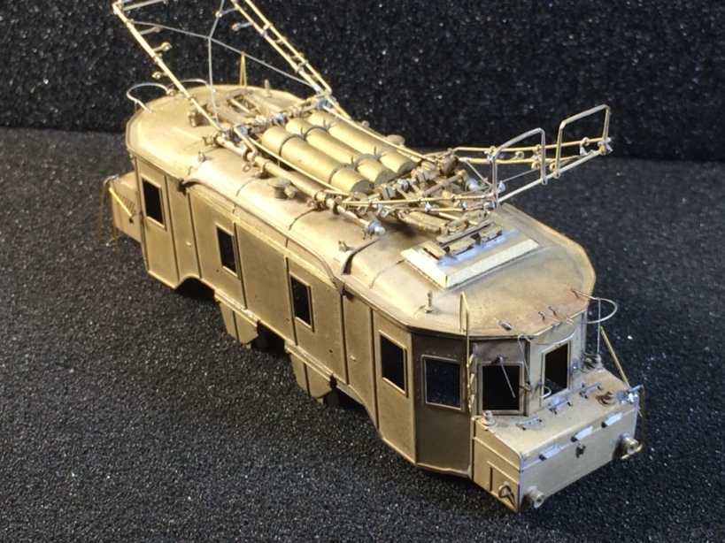

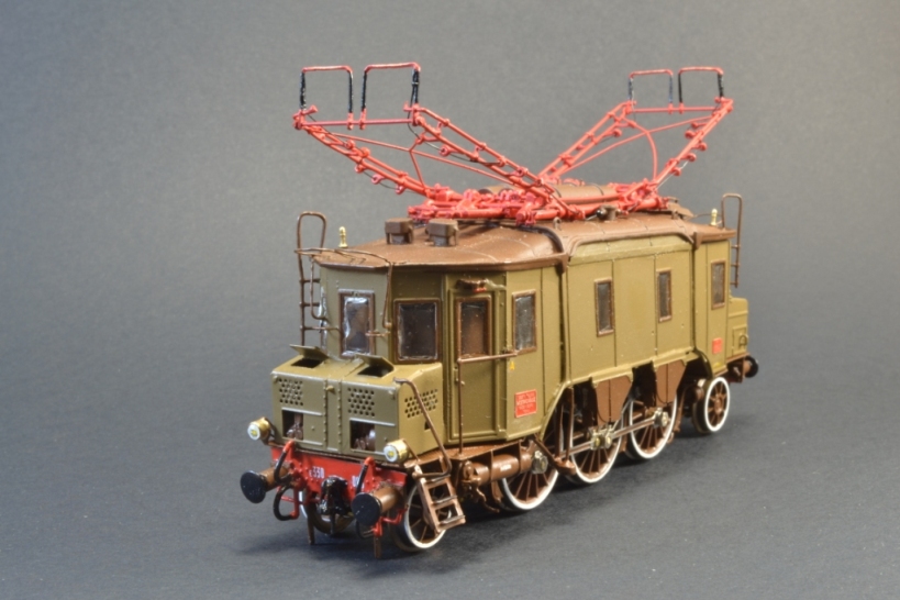

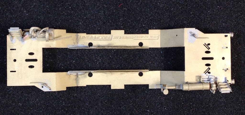

Ciao a tutti,
sono nuovo del forum e ho visto questo thread riguardante la E 330 FS
Siccome proprio oggi ho terminato la costruzione del mio modello volevo farvelo vedere per avere un giudizio.
Spero che non sia sbagliato usare questo thread già iniziato da altri. A dire la verità ho sempre qualche timore nel postare messaggi.
Non è il primo modello che faccio ma è il mio primo trifase italiano.
Vi posto un po' di immagini delle varie fasi della costruzione e poi alcune del modello finito.
Aspetto un vostro prezioso commento.
A presto e cari saluti.
Beppe

Bravo !!!
A mio avviso e per me è più difficile costruire un trifase simile al 330 modificato che una locomotiva.
La carrozzeria di un trifase è complessa, sembrano simmetrici e non lo sono , i cofani han mille componenti , è un attimo montar qualcosa fuori squadro. I tetti han fogge particolari con le gronde ed i coprigiunti che cadono sovente lontano dai punti ideali di assemblaggio e saldatura...
Il carro ha una cinematica di 5 assi nella serie 3 ( 2 contrappesi motori e 3 assi trainanti ) che diventano 7 nella serie 5 e far funzionare il tutto senza ondeggiamenti e inceppamenti richiede gran precisione.
Il pantografo infine è un divertente arzigogolo...un modello nel modello
In sintesi il trifase è il punto di arrivo di un modellista....

Stanghe sollevate entrambe sennò la macchina si ferma sugli scambi :wink:
