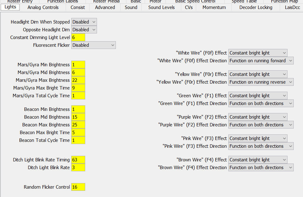

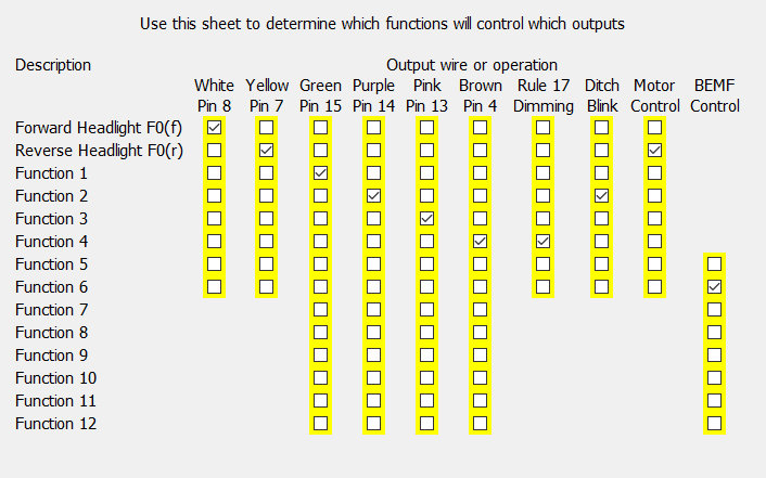

Nella configurazione di default di un LaisDcc 21 poli (e tutti quelli a 6 uscite), F0 comanda le prime due uscite con inversione, e F1-F4 le altre 4 uscite.
In DecoderPro appare così:
Duegieditrice.it • Leggi argomento - Decoder Laisdcc – Mozilla Firefox 28032021 112855.jpg
Duegieditrice.it • Leggi argomento - Decoder Laisdcc – Mozilla Firefox 28032021 112855.jpg [ 98.21 KiB | Osservato 5636 volte ]
la scheda luci deve essere cosi:
Acquisizione a schermo intero 28032021 113013.jpg [ 182.24 KiB | Osservato 5636 volte ]
In questo modo le uscite sono tutte comandabili con un tasto. Cosa questo provochi nella locomotiva però dipende da come in costruttore ha cablato le uscite, probabilmente il problema è da ricercare lì.

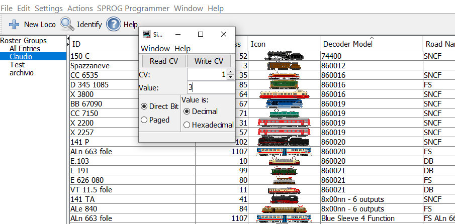

Ciao ma con decoder pro si riesce a cambiare in automatico l'indirizzo senza entrare nella maschera del decoder?
Mario
p,s,
Inizio adesso ad usarlo.
 Oggetto del messaggio: Re: Decoder Laisdcc
MessaggioInviato: domenica 28 marzo 2021, 12:36
Messaggi: 2242
Località: Breil sur Roya
Non so cosa intendi per "automatico", se non sei tu a dare i comandi lui non cambia nulla da solo.
Se non vuoi aprire un roster apposito per quel decoder: menu "Actions / single CV programmer" (IT: Azioni / Programma singola CV) e nella finestra indichi il numero della CV che vuoi leggere o scrivere, inserisci il valore e lo scrivi nel decoder, qualunque esso sia. Quindi se lavori sulla CV1 gli cambi l'indirizzo.
