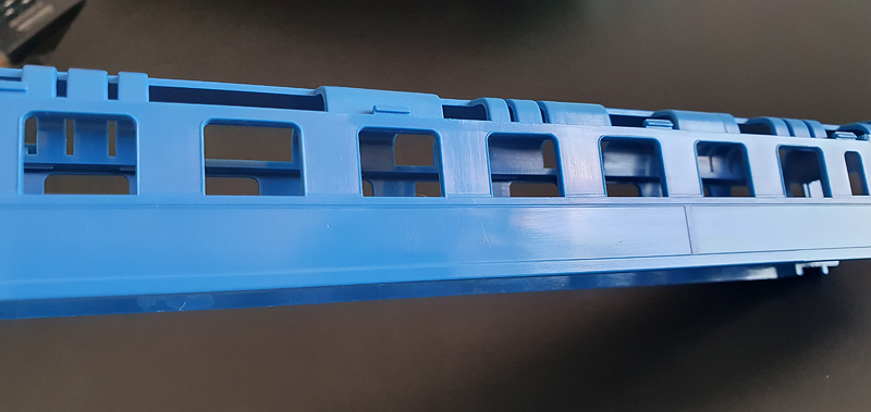

Ad ogni modo... chi comincia è già a metà dell'opera :lol: :lol: :lol:
Carrozza sverniciata:

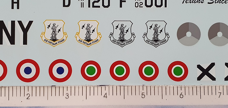

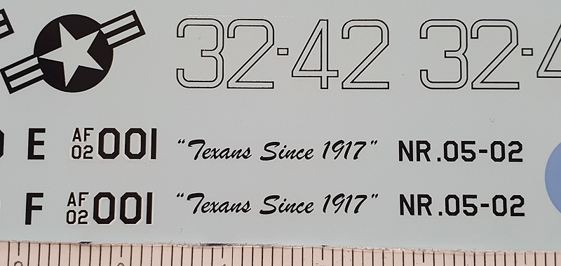

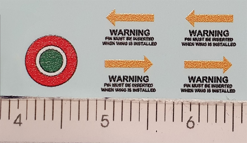

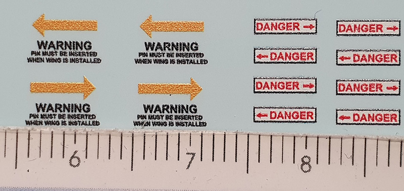

Chiarisco subito che ben venga Fides e senza quel sito saremmo in difficoltà, sarò loro cliente ancora per molto, ma, detto questo, e come ho già detto prima, vorrei qualcosa di superiore per quanto riguarda le piccole scritte, quali le marcature di una carrozza.
Allego delle foto di esempio (spero di non fare un torto a nessuno) tra i due sistemi di stampa, tra Fides (ink-jet?) e Cartograf (serigrafia?).
Lascio parlare le immagini, le prime due sono Fides, le seconde due Cartograf. Le marcature di una carrozza sono 2-3 mm a differenza dei 6-7 mm delle scritte che vedi nella prima foto, quindi meno della metà della dimensione delle scritte che vedi, fai riferimento al righello che ho fotografato... non credo verrebbero bene.

Come si vede, c'è una sostanziale differenza di qualità.
Il sistema che usa Cartograf inoltre è capace di stampare righe di 0.05 mm.
Saluti, Marco.
