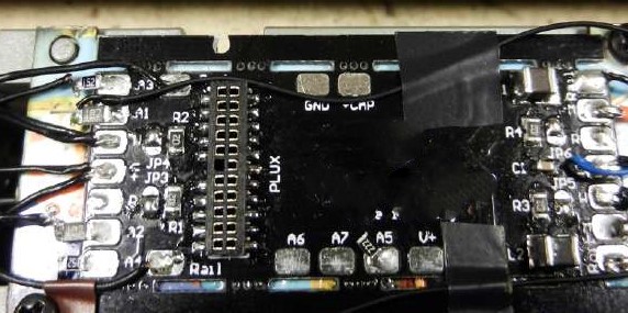

Messaggi: 1746
I decoders a fili sciolti costano come gli MTC21 o i PluX22.
Un decoder a fili sciolti, nella versione attuale ha almeno una decina di funzioni amplificate. Alcune tramite fili già saldati, altre tramite le piazzole saldare.
Io uso sia Zimo che ESU. I primi essenzialmente per il sonoro realistico di P.P. di Torino.
Gli ESU sono equivalenti a Zimo, ma con qualche possibilità più sofisticata nella gestione delle funzioni.
Non monto mai comunque il decoder da solo. Mi avvalgo sempre di una pcb. Ci sono delle pcb universali molto comode con installata l'interfaccia PluX22.
Ad esempio sulla E.444 di Roco io ho fatto così
2023-12-13_210816.jpg [ 62.38 KiB | Osservato 1857 volte ]

Se per montare un decoder si deve cambiare pcb o aggiungere una interfaccia... non so ma mi sembrerebbe di spendere di più...
Il decoder a fili sciolti si monta sempre facilmente e comunque mi sembra che invecchi meglio di tutti. Se è montato su una locomotiva del 2012 quando era diffuso un certo tipo di presa (per esempio 8 poli), lo si monta anche nel 2023 (esempio: vendo una loco per comprarne un'altra), anche se è diffuso un tipo di interfaccia diverso (MTC21 o altra), perché tanto non ha bisogno di interfacce.

Questo se ti bastano le luci bianche e rosse.
Ma se vuoi luci bianche e rosse separate, terzo farò separato, luci in cabina (senza considerare un gancio elettromagnetico) il decoder che hai usato nel 2012 (fosse anche un ESU V4) non puoi usarlo. Se poi consideriamo i sonori, che fai?

Ma a questo punto non è più semplice montare un pcb specifico per le macchine che si intende ammodernare o migliorare con attacchi mtc21, plux22 e next18? Con poca spesa si ha la massima resa sopratutto se il pcb equipaggia condensatori power pack e consapevoli che la macchina si richiude senza problemi o senza fili a spasso che potrebbero interferire con i volani del motore.
