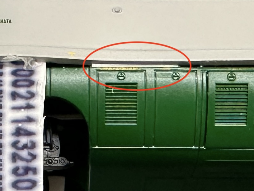

Grazie a tutti per le risposte.
Non sono ancora riuscito ad aprire totalmente la motrice ma ho fatto qualche piccolo passo avanti.
Vorrei chiedere a chi le ha aperte se questi dentini sono rimasti tutti integri. A me, fin dove sono arrivato, uno è partito.

Avete provato utilizzando le radiografie? Sono più fini della carte di credito ed hanno buona resistenza. Dopo un paio di utilizzi, però vanno butate perchè gli angoli si piegano nella introduzione. Io ne ho fatte diverse striscioline.
Ho trovato anche dei plettri pe chitarra in nylon, finissimi, che presto proverò.

Più che le carte di credito andrebbero usate le vecchie schede telefoniche, più sottili e flessibili.
A quanto pare questa Ale 601 progetto level ha le stesse difficoltà di apertura del loro Polifemo.
Sante viti....
Brenner
 Oggetto del messaggio: Re: ALe601 Acme, pareri e richiesta di aiuto
MessaggioInviato: sabato 26 ottobre 2024, 10:25
Connesso
Messaggi: 1744
Vanno bene anche le schede che sono le attuali chiavi delle camere d'albego.
