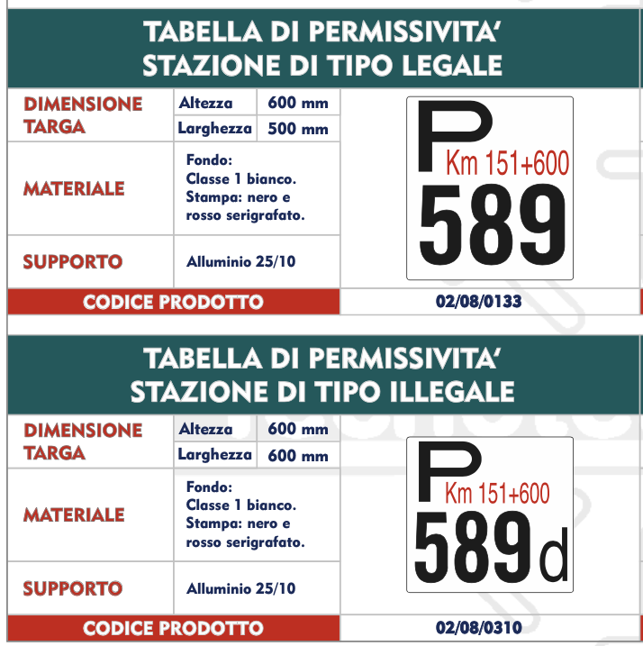

Tiro su questo vecchio argomento per una domanda correlata: la nomenclatura dei binari.
Parlando di una linea banalizzata, si chiamano binario pari e binario dispari, o binario di sinistra e binario di destra?
Stando a questo documento si dovrebbero definire pari e dispari
https://condivisionext.rfi.it/QuadroRif ... ntieri.pdf
Altra domanda: sui segnali luminosi alti sono posti dei numeri ed una progressiva km, qual è la terminologia corretta per identificare univocamente quel segnale quando non si ha un quadro sinottico davanti? Facendo un esempio: segnale luminoso 116 del km 6+876 sul binario pari e segnale luminoso 117d del km 6+876 sul binario dispari? E se c'è una P?
Chiedo scusa per la domanda se può sembrare un po' banale!
Schermata 2025-08-31 alle 22.14.01.png [ 160.22 KiB | Osservato 1156 volte ]

Buonasera,
Rispondo al volo... Sperando di essere chiaro e semplificando al massimo.
I binari delle linee a doppio binario sono identificati univocamente come pari o dispari (criterio dispari: da ovest verso est e da nord verso sud) sia che siano banalizzate che no. A questo si fa riferimento ad esempio nella gestione delle interruzioni e non ci devono essere dubbi o equivoci.
Sinistra o destra è invece relativo al senso di marcia del treno. Se un treno viene fatto partire col segnale di partenza a via impedita, all' agente di condotta viene indicato che andrà a sx o dx sulle linee banalizzate.
In linea i segnali di blocco hanno un numero pari o dispari a seconda del relativo binario.
In stazione i segnali all'agente di condotta si indicano con la loro funzione: partenza, partenza interna, protezione interna n.2,1...ecc. L'identificativo è solo sul quadro luminoso e sui documenti tecnici. I segnali di partenza unici o esterni poi riportano il numero della sezione di blocco che proteggono.
Michele

Ciao Michele, grazie per la risposta.
I segnali a vela quadra non sono semplicemente numerati con una "d" dopo il numero?
Una situazione come questa stando a quanto spiegato da te sarebbe irreale, corretto?

I pari da una parte e i dispari dall'altra.
Ovviamente a un pari segue un pari e a un dispari segue un dispari. :mrgreen:
Ovvero sul binario pari i segnali hanno tutti numero pari e sul binario dispari hanno tutti un numero dispari indipendentemente se viaggiano sul binario per loro di sinistra o di destra. :wink:
Ecco qua, sbagliato la numerazione dei segnali sul mio diorama, Avevo appena detto di aver finito! :mrgreen:
