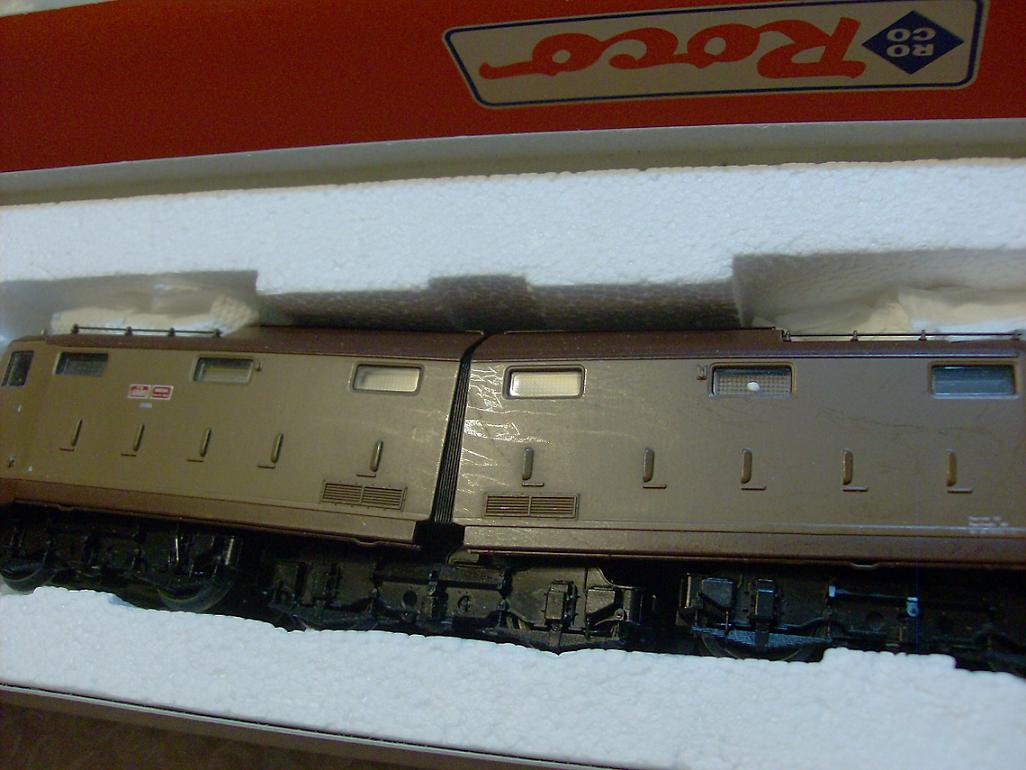

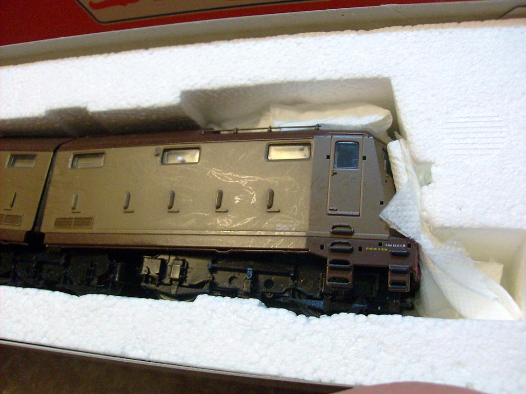

Ecco la loco del nostro sfortunato amico.Ora il modellino si trova a casa mia.Ho deciso di aiutarlo gratuitamente ancor prima di venire a conoscenza di un evento spiacevole che lo ha colpito in passato.
In questi giorni aprirò un nuovo post per mostrarvi il lavoro di invecchiamento :wink:

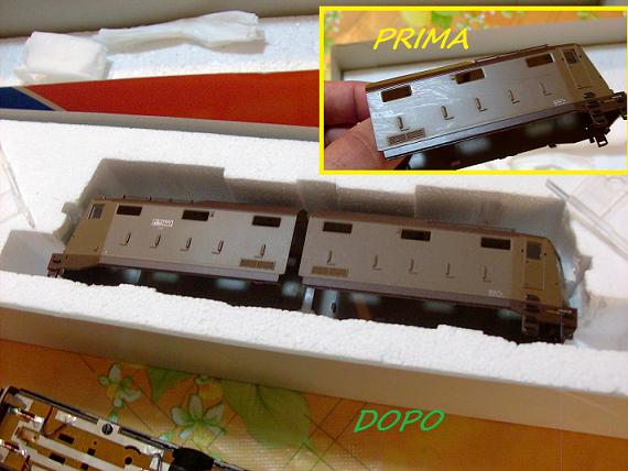

Axel, e se gli daresti solamente una passata di un buon trasparente opaco/satinato? Tipo Gunze per esempio?
Potrebbe bastare per rimediare al pastrocchio, che dici? :wink:
Poi eventualmente passeresti all' invecchiamento.

Si direbbe che il contatto fra domopack e vernice opaca abbia "stirato" quest'ultima nei punti di contatto rendendola più lucida.
Suggerisco di agire meccanicamente scaldando la fiancata della locomotiva col phon e poi tamponando con una superficie ruvida ad esempio un pezzettino di carta abrasiva 800 per ripristinare la opacità originale della vernice.

Esatto.E' la prima cosa che ho fatto.Tutte le traccie di DOMOPAK sono magicamente sparite.Procederò ugualmente con un leggero invecchiamento :wink:

Potrebbe pure andar bene,però è un procedimento un pò laborioso e dal risultato incerto per quanto riguarda l'uniformità del colore.Poi c'è il rischio che con l'aria calda si possa deformare la cassa :?
Ora la loco è perfetta :wink:
