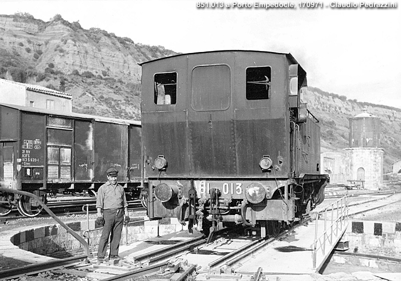

willy-vogel ha scritto:
Non vorrei dire una castroneria ma non c'era una piattaforma a doppio scartamento a Castelvetrano? (o forse Agrigento?) Scusate l'OT :oops:
...una anche a Porto Empedocle (da photorail)
851-0023%20copia.jpg [ 180.63 KiB | Osservato 2384 volte ]
