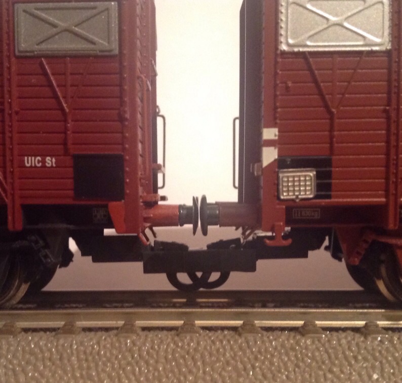

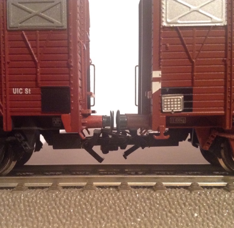

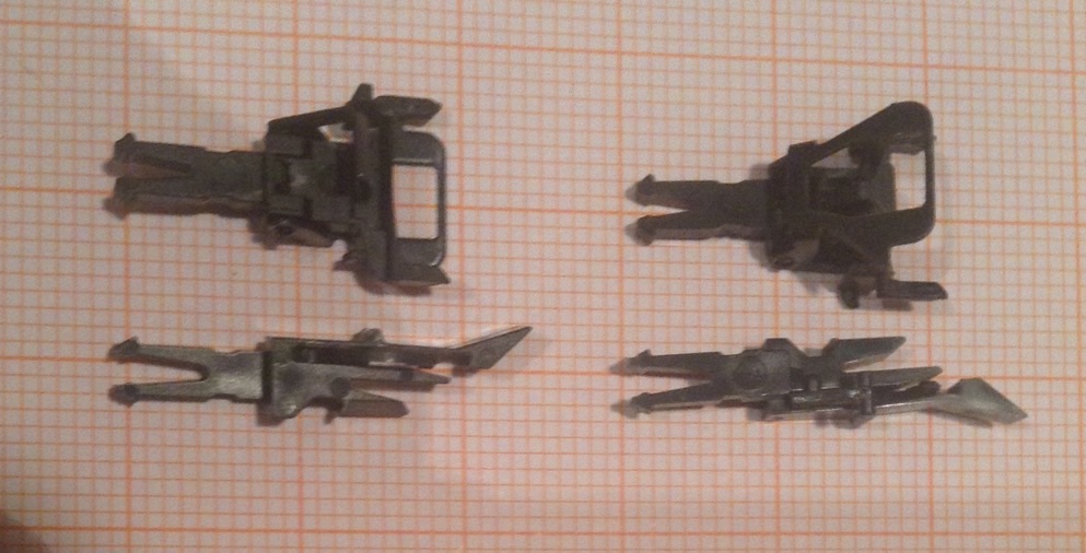

Salve. Per completare il discorso sui ganci universali, ecco un confronto tra i ganci Roco corti e i ganci universali Maerklin. Scusate per la qualità fotografica ma ho fatto le foto velocemente e con il telefonino.
Buona serata a tutti.

Come si puo' vedere nella seconda foto, i marklin in curva sbattono contro i respingenti facendo deragliare i vagoni

questi ganci ESU sono similari ai ganci Roco a manina, quindi fatico a comprendere tutto questo entusiasmo.
anche gli universali Maerklin sono ottimi ed oltretutto vengono forniti di serie sui loro modelli

Sì, ma sono incompatibili con quasi tutti i rotabili di altre marche perché, o hai delle curve di raggio veramente molto ampio, oppure si incastrano con i respingenti.
E ti assicuro che ho fatto decine di prove, perché anni fa volevo dotare di questo gancio tutti i miei carri merce, e ho dovuto desistere...
