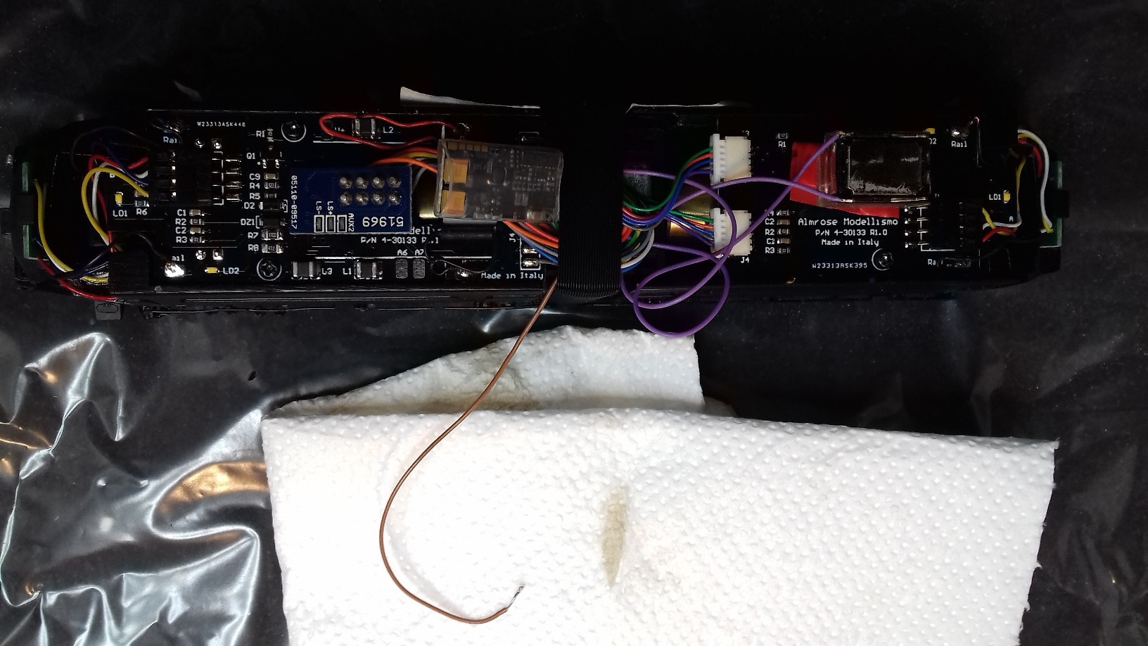

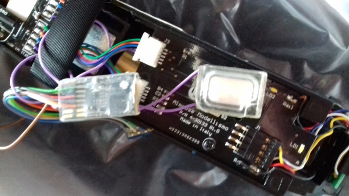

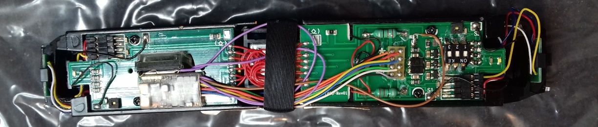

Stamani ho sostituito la PCB ACME con la nuova PCB ALMROSE aggiornata (art. 4-30133).
Allego le foto di prima e dopo:

ho riprogrammato la loco ex novo. Le funzioni sonore sono ok, la marcia è ok ma le luci funzionanti sono solo le bianche con la funzione F0.
Le altre funzioni che sul PDF di istruzioni di montaggio vengono definite AUX 1 & AUX 2 luci rosse di marcia avanti e indietro, il terzo faro AUX 3 e le luci cabina AUX 4 & AUX 5 COME SI ATTIVANO ?
Il filo marrone che esce dal decoder e che prima era saldato su AUX 2 PCB ACME , adesso dove va saldato? (se va saldato)?

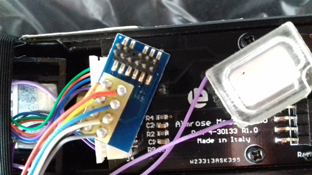

Aggiungo che l' adattatore ESU da PLUX A NEM 652 lavora al rovescio creandomi spessore fastidioso per la chiusura della cassa. Devo rimuovere il connettore del decoder e saldare i fili direttamente all' adattatore? Ci quadagnerei un pò di spazio in più.
PCB ALMROSE - Copia.jpg [ 288.46 KiB | Osservato 5213 volte ]

Cosi a spanne ,sostituendo il circuito nn hai risolto quasi niente ,l'adattatore Esu se ho capito bene è da 8 poli a plux 12,per cui sul pcb Almrose che prevede
un plux 22 non avrai tutte le "possibili " aux connesse.
Dico possibili perche' ,comunque ,dovresti andare a saldare i fili aggiuntivi sulle piazzole preposte aux3 e aux4 del MX 648 e poi portarli sui corrispettivi piedini
del plux 22 sul pcb Almrose.
Il cavo marrone secondo me va saldato sulla piazzola Aux 2 che vedi sull'adattatore Esu.

Allego foto adattatore
ADATTATORE ESU.jpg [ 127.08 KiB | Osservato 5095 volte ]

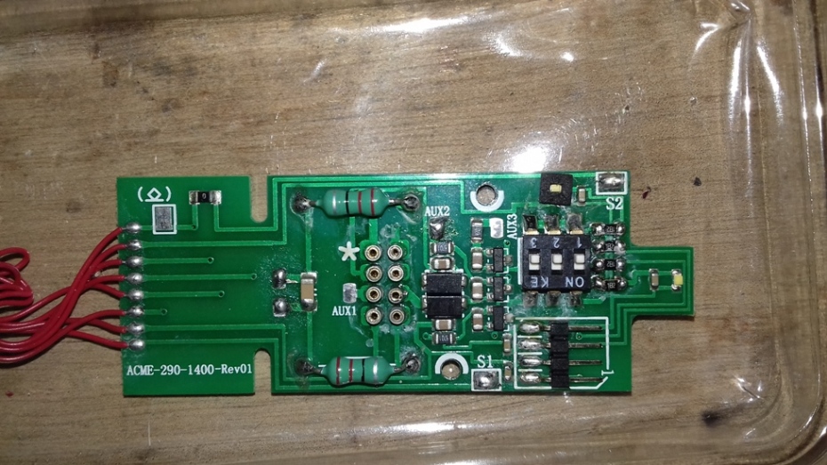

PCB ACME 1.jpg [ 262.15 KiB | Osservato 5095 volte ]
Si vedono le piazzole AUX 2 & AUX 3
