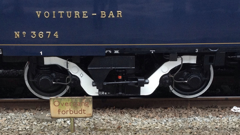

Non appartenendo alla categoria dei contachiodi allestirei un convoglio senza badare troppo alle differenze dal reale, con carrozze RR.
Però i carrelli balzano troppo all'occhio e andrebbero sostituiti necessariamente con altri moderni a doppio collo di cigno, tipo Fiat F75, ma dalle foto in rete sembra che a parte diverse differenze minori la sospensione secondaria sia pneumatica, non a molle, anche se celata in parte dalla lamiera (volutamente?)
Secondo me riproducendo questo scatolato con relativo tirante e pitturando di bianco carrello e bordo ruote si otterrebe un risultato d'effetto.

Per quanto riguarda invece i nuovi carrelli, che hanno sostituito quelli storici, di progetto americano, a doppio collo di cigno, questi sono stati appositamente realizzati per il treno Belmond, e non hanno purtroppo nessuna parentela, neppure lontana, con altri carrelli in circolazione, quindi bisognerebbe realizzarne un modello ad hoc da zero.
