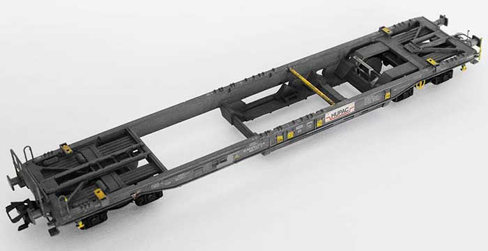

Ho postato nell'argomento "Il favoloso mondo dei treni merci nell'epoca V-VI " questo carro tasca T1a di Hupac modificato come al vero per il solo uso di portacontainer, ma credo starebbe bene anche qui:
MA_T1a-13.jpg [ 40.28 KiB | Osservato 4287 volte ]
I dettagli sul carro reale e sulle modifiche sono nel mex a pagina 13 dell'altro argomento.
