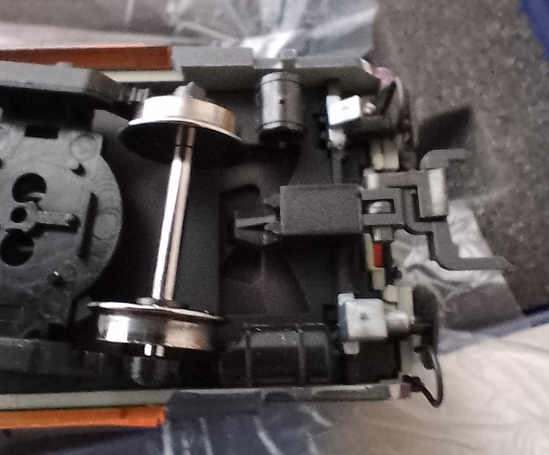

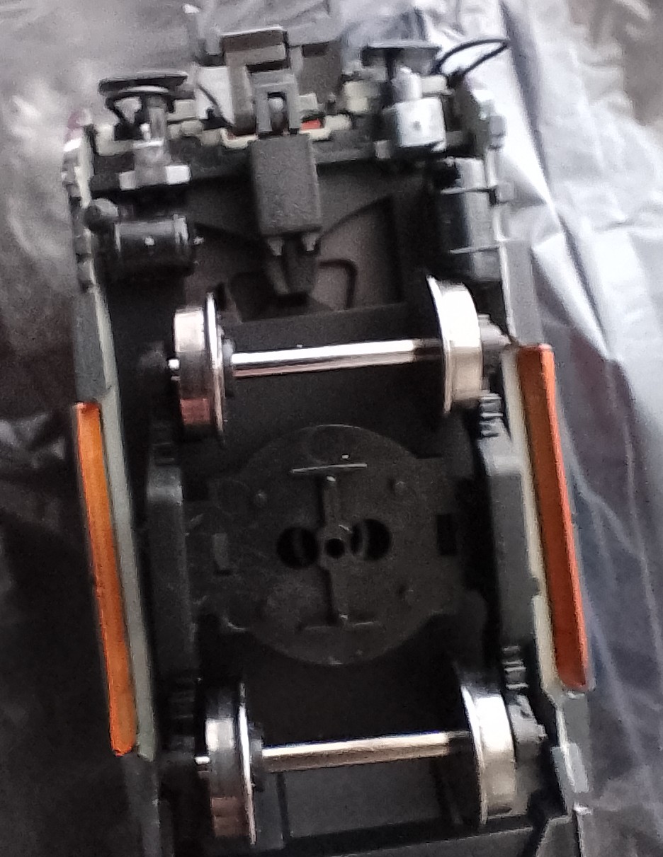

Nei vari impianti dove hanno circolato, le mie non hanno manifestato problemi. Un piccolo accorgimento, rastremare il serbatoio sulla sx del carrello.
casaralta 2.jpg [ 227.65 KiB | Osservato 3519 volte ]
casaralta 1.jpg [ 188.59 KiB | Osservato 3519 volte ]

Io a suo tempo, quando aggiuntivai tutte le mdvc, mdve e DP feci i fori delle prese rec più esterni e devo dire che il timone non ha più intoppi nemmeno coi raggi stretti.
Provare per credere.

Le due piani in tiro vanno benissimo, con il piccolo accorgimento, per i raggi stretti, di togliere o rastremare il serbatoio dell'aria come ha scritto Umberto; in spinta, così come uscite deraglieranno sempre a causa della spigolosità delle punte del timone, che in spinta urtano il i riscontri di plastica che fungono da appoggio per la rotazione del timone. Per ovviare e divertirmi a vederle andare in spinta, ho smontato il timone e con una limetta ho inclinato la parte bassa (non quella che appoggia sul telaio) delle code di rondine del timone, e il problema è stato risolto - è più facile a farlo che a dirlo.
...se lo faceva Vitrains era meglio...
e buona serata
