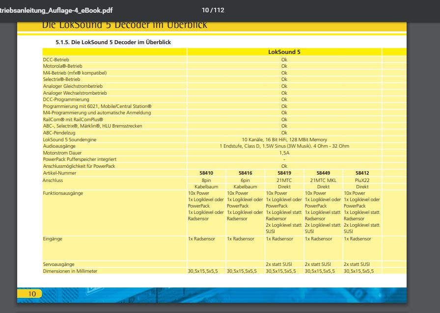

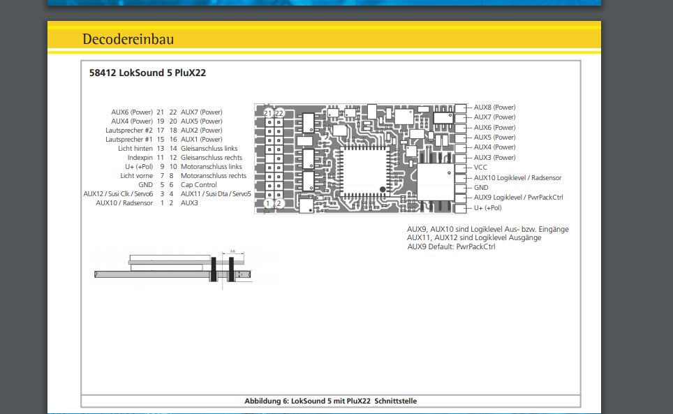

l'ESU LS 5.0 Plux22 ha 10 uscite amplificate!! non si deve per forza prendere ZIMO...

Parlo del Plux22 V4 sensa sound...
