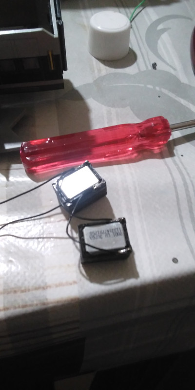

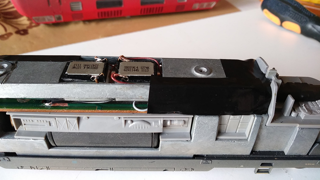

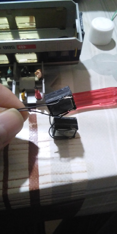

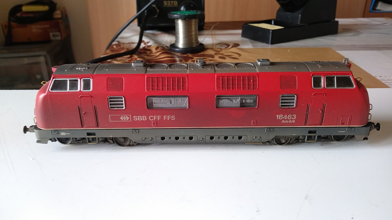

Oggi ho terminato l'elaborazione di una Am 4/4 ROCO, dotandola di un decoder sonoro...
Pensando che possa tornare utile ad un fan dello svizzero, posto alcune foto e un video del lavoro fatto:
l'originale un pò invecchiata
aperta per mostrare il posizionamento degli speakers (occorre fresare parte della zavorra, cosi come in foto)
il decoder va in cabina, non si nota assolutamente da fuori.
occorre inoltre mascherare con il nastro per evitare ai diffusori di emanare la luce che traspare dai vetri e dalla carrozzeria

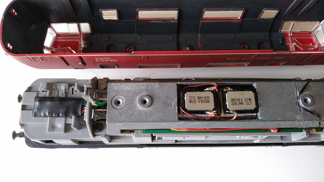

In attesa di andare avanti con l plastico mi sono digitalizzato il mio NPZ RBDe 4/4 Liliput.
Giusto per condividere il lavoro, posto qualche foto e un breve video:

ciao peppardo, oltre al lavoro del sonoro, ben fatta anche la patinatura!

grazie Malte...la Am 4/4 mi piace proprio come macchina e ci ho messo tutta la buona volontà per sporcarla...
Invece peccato che non ho fatto una foto all'NPZ dell'interno per far vedere dove ho posizionato i 2 speaker, ma è facilmente comprensibile dalla seconda foto.

Ottimo lavoro Peppardo con la Am 4/4, solo una cosa stona....la riproduzione dei corridoi lasciata intonsa...falle almeno un lavaggio di grigio scuro per renderla più tridimensionale e per toglierle quell'effetto plasticoso.

Non ci avevo pensato... Sarà fatto...

Se non ricordo male, i cubetti Esu hanno una impedenza di 8 Ohm. I decoder Esu, dalla V4.0, hanno un'impdenza di 4 Ohm. Non succede nulla, si abbassa solo l'efficienza dello speaker. Ma visto che li hai montati in coppia, come li hai collegati? Serie o parallelo?

Ovviamente sono in parallelo ed hai i 4ohm...
E mi scuso per l'ot, ma i decoder Esu supportano anche gli 8ohm, per cui collegando un solo speaker non ci sono differenze sulla qualità del suono... E dire qualità del suono è un puro eufemismo...

peppardo ha scritto:
... per cui collegando un solo speaker non ci sono differenze sulla qualità del suono... E dire qualità del suono è un puro eufemismo...
Se, per prova, monti un altoparlante di dimensioni normali e con una decente banda passante vedrai che i suoni, se ben registrati, vengono anche decentemente riprodotti (con il V5 ancora di più perchè aumenta di molto la qualità del campionamento e la fedeltà dello stadio finale).
Quanto sopra (e quanto sotto) vale per tutti i decoder di uguale livello indipendentemente dal costruttore.
Nei nostri modelli quello che tarpa le resa sonora sono le dimensioni dell'altoparlante, la mancanza di una cassa acustica degna di questo nome e le vie d'uscita del suono … che, a ben guardare, sono tutti aspetti direttamente collegati alle dimensioni e allo spazio disponibile nel modello.
E' il solito problema di voler tirare fuori il sangue da una rapa (quelle bianche beninteso).
