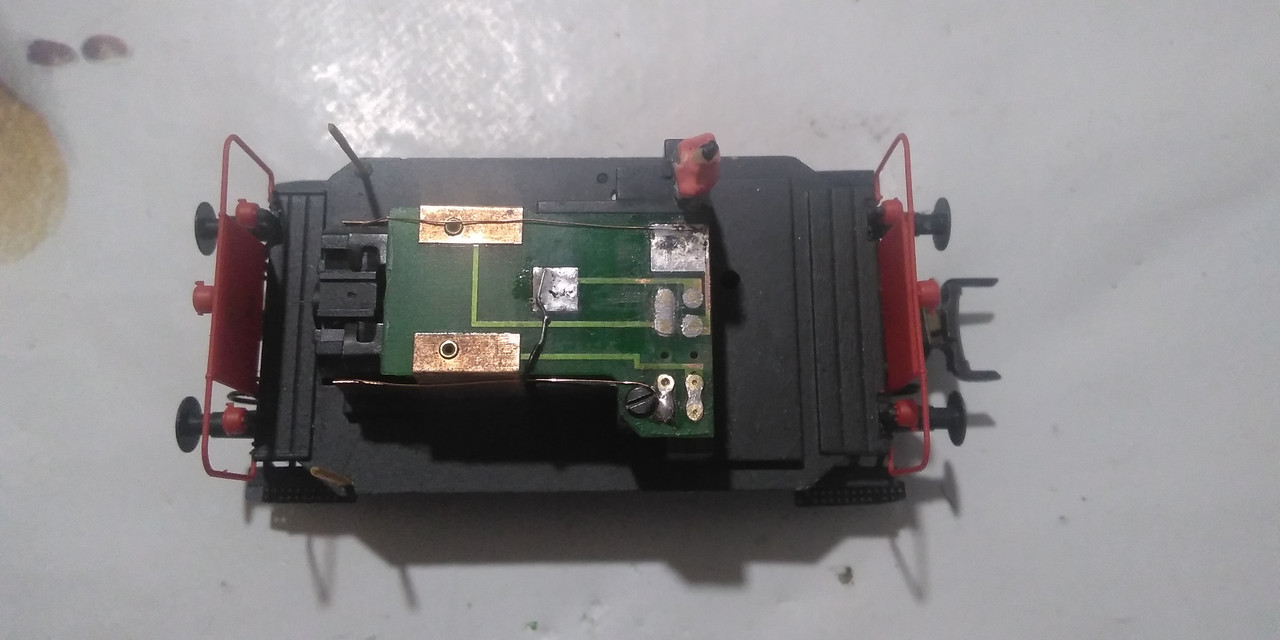

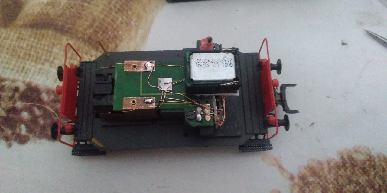

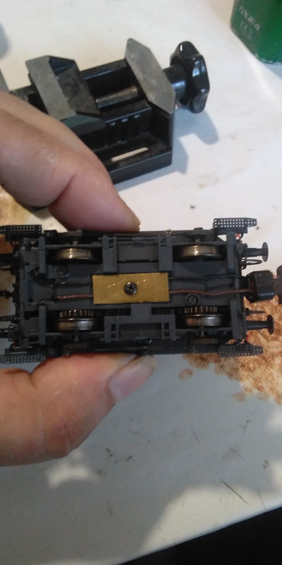

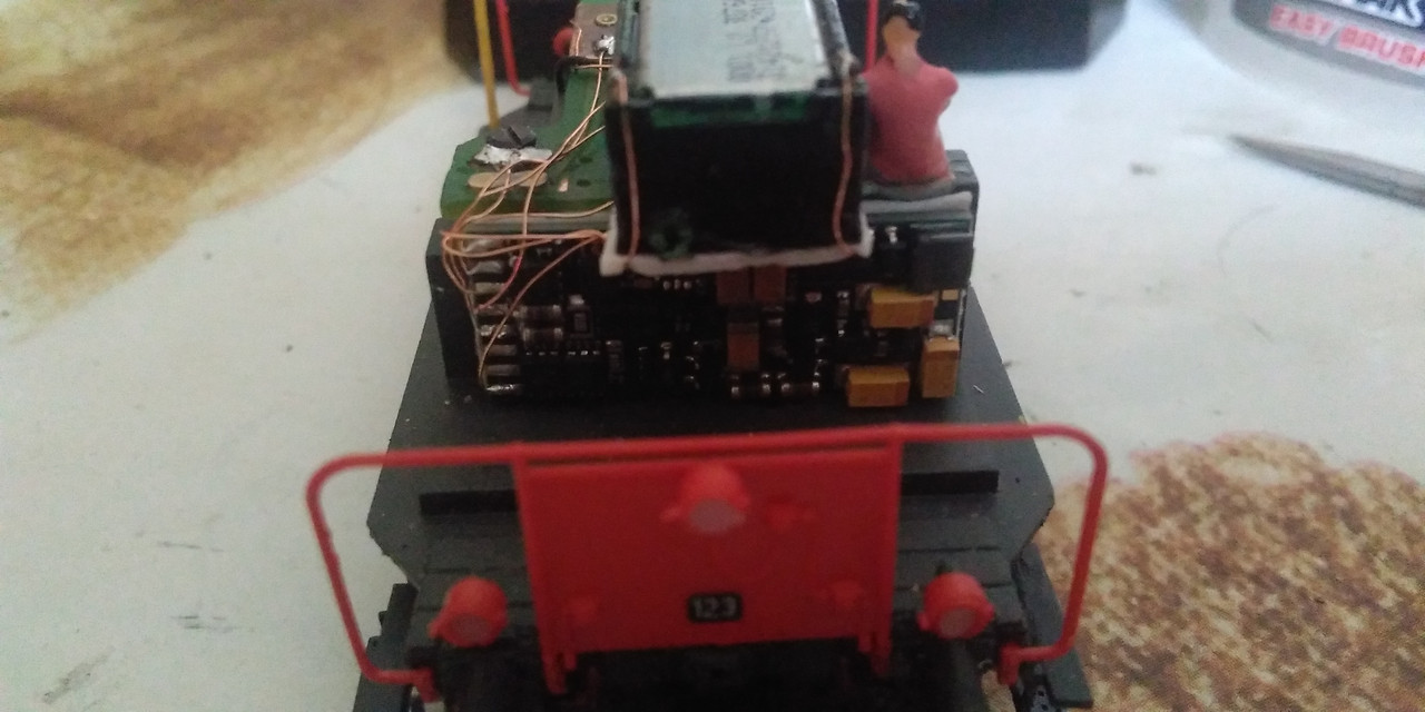

era da tempo che ci pensavo ma non avevo l'ispirazione...
elaborazione del TeIII di Brawa:
prima di tutto via la presa 8 poli
sistemazione dei cavi per il gancio digitale (forando il telaio per il passaggio dei fili)
posizionamento dello speaker e dei fili dal decoder (occorre isolare con nastro la parte delle lamelle motore)
posizionamento del decoder
tutto qui...se qualche utente dovesse avere in casa questo bel modello, può prender spunto da questo post...

Bravissimo,
A me vien male solo ad aprirlo quell’aggeggino di plastica...
Ringhiere, appigli manovratori, fari, tutto delicatissimo...
Modello di decoder ? Suoni caricati ?

beh, non è plastica.... solo i parapetti e le scalette... tutto il resto è metallo bianco.... decoder Lsmicro e suoni dell' Ee 3/3...

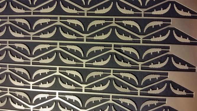

pedane in fotoincisione per Rbe Lima pronte...sotto a chi tocca !! :D :D :D :D
MessaggioInviato: venerdì 10 luglio 2020, 15:42
Messaggi: 6288
eccole...
