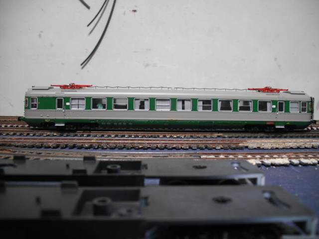

Però qualcosina la sto facendo. Tipo: ultimare l'Ale601 motizzata. Manca giusto qualcosina e poi sarà pronta per le foto ufficiali. :wink:
Ho sperimentato delle nuove tendine fatte in casa come mio solito.

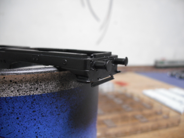

Nel mentre sto fivernicaindo il mio ex V80 (o BR 280 che dir si voglia) in una livrea più attinente alla mia epoca. Ho visto una foto su I Treni Oggi n.97 ed è stato amore a prima vista.
Al momento tutto fermo però causa brutto tempo (vernicio all'aperto e nel week end ovviamente). Ho migliorato però i respingenti, piccoli e di forma errata, di questo modello sovrapponendo semplicemente uno spezzone di cannuccia di succo di frutta. Ovviamente lo stelo è stato "ingrassato" con diversi giri di nastro adesivo. Spero che vi sia utile questa semplice ed efficace modifica per i vostri V80.
