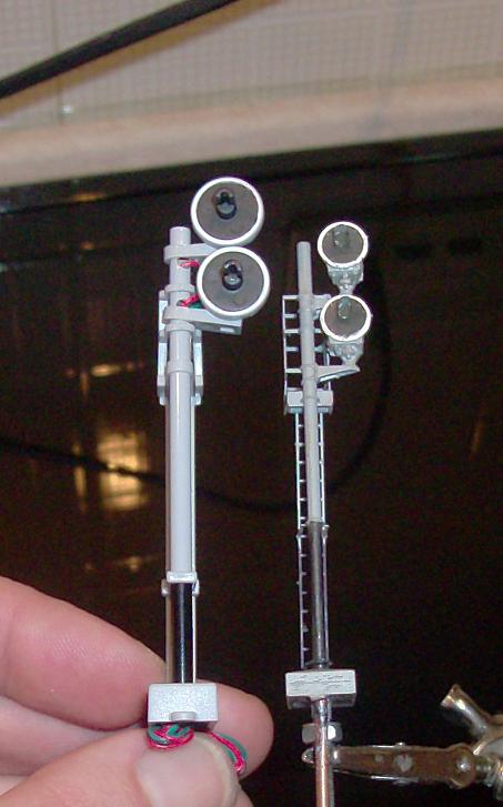

Confronto tra il segnale uscito in edicola ed uno commerciale in scala 1:87.La differenza è enorme!!!
HPIM1379.JPG [ 45.39 KiB | Osservato 1606 volte ]

Ciao Axel, anch'io avevo notato questa enorme differenza tra il segnale della raccolta e quella de "MA Il treno".....

Il segnale in 1:87 della mia foto proviene da un kit commerciale ed è abbastanza in scala.Quelli di "Il treno"hanno la vela leggermente più abbondante rispetto al rapporto di riduzione 1:87,ma comunque sempre accettabili e belli,però il segnale dell'edicola è proprio un giocattolo.Mi domando cosa costasse farlo in scala come le corbellini.Mah?Misteri delle edicole :lol: :lol: :lol:

AXEL hai perfettamente ragione, la differenza fra i due segnali è enorme ma dipende dalla differenza di costo!
Non penso che il semaforo "professionale costasse 8,99 euro e ti regalassero un pinetto! E poi se la scaletta fosse stata più sottile sarebbe stata più delicata, dipende dall'uso previsto!
Dalle tue considerazioni quindi presumo che tu non sia in giro con una automobile da 10-20.000 euro come i comuni mortali perchè se fai il confronto con un Mercedes di classe alta, una BMW serie 6, una Ferrari, una Lamborghini, una Porsche, tutte le altre (come dice il Ranzani...) sono auto da pezzenti sia nelle prestazioni che nelle finiture .
Senza offesa, ma solo se il segnale "commerciale in scala 1:87" costasse 8,99 euro. il confronto è fattibile!
Sarebbe come confrontare una carrozza linea Lima Hobby Line da 15 euro, di quelle che sono anche negli start set da 69 euro, con una Roco, Acme o Rivarossi da 60 euro/cadauna.
Oppure confrontare un atleta olimpionico di 20 anni con un atleta amatore di 50 anni e dirgli che è una schiappa.
Semplicemente non sono confrontabili.
Personalmente sarà perchè sto diventando presbite e da così vicino faccio fatica a vedere bene, ma il segnale mi sembra sufficientemete carino. Il plastico non lo guarderò con la lente d'ingrandimento e penso che la sua decente figura la possa fare. (Stiamo parlando di un accessorio alto 8,5 cm!)
Contando che in un plastico serio di segnali così ne servono un certo numero... forse sarebbe meglio fare le moltipicazioni e poi guardare cosa c'è nel portafoglio... e... prima pensare anche alla famiglia. Oltre a richiedere l'autorizzazione della moglie...
Se non lavori ed hai tanto tempo libero per metterti a farli tutti artiginalmente sicuramente vengono ancora meglio!
Se invece il tuo obiettivo non è un plastico ma un diorama da 50 cm da pubblicare su una rivista ti do ragione al 100%, però perchè hai comprato un segnale in edicola?
Certamente non ragioniamo tutti alla stessa maniera, io privilegio il colpo d'occhio a la visione d'insieme piuttosto che la ricerca maniacale della perfezione.
Altri addirittura preferiscono fare un plastico "ottovolante" che sembra il Mammuth di Gardaland (divertentissimo peraltro), piuttosto che un plastico passerella più realistico, e poi magari lo arricchiscono con particolari costosi.
Pochi riescono a trovare il giusto compromesso.
La differenza poi è che con pezzi così economici ci si può "giocare" con i figli senza patemi, le corbellini, si possono far girare sul plastico, divertirsi a migliorale, ad invecchiarle e farle prendere in mano ai nostri cuccioli. Mentre le carrozze costose (per chi le ha) rimarranno nelle scatole con gli aggiuntivi smontati...

Si bastava poco a fare il segnale in scala.
Eppure neppure io li disdegno questi da 8,99.
Nella parte anteriore del mio plastichetto ho preso dei segnali art and trains.Un altro pianeta d'accordo ma anche 25 euro per il segnale ad una vela....(e 75 per il portale con due vele :cry: )...
Eppure,ripeto, questi dell'hachette,non in primo piano ma"dalla meta'al fondo"del plastico non stonano.
Naturalmente trattasi di opinione personale.

Rispondo velocemente e senza polemica.
Il segnale poteva essere migliore e più in scala semplicemente riducendo il diametro delle vele e dello stante.(a me è stato affidato per modificarlo)
Il discorso delle automobili non ha senso, una 500 o una ferrari sono sempre della stessa scala,cambia solo il modello.

Ok Axel, ti riferivi solo alla scala.
A questo punto mi hai messo la pulce nell'orecchio e sono andato a verificare:
A parte la scaletta, la piattaforma ed i mancorrenti che ovviamente sono in plastica sovradimensionata, ho verificato le principali misure consultanto il sito http://www.segnalifs.it/:
Diametro vela reale 700 mm ---> scala 1:87 8,04 mm ---> Hachette 11 mm
Altezza palo reale 5500 mm ---> scala 1:87 63,21 mm ---> Hachette 72 mm
(altezza del solo palo escluso il basamento)
L'altezza è la cosa più facile da sistemare, basta annegare il basamento originale nel ballast e farne uno nuovo da mettere sopra. La vela non la toccherei, è un po' troppo laborioso.
Io comunque raccoglierò il consiglio postato da altri: toglierò una vela per fare un segnale più semplice da gestire e con la vela smontata faccio un secondo segnale.

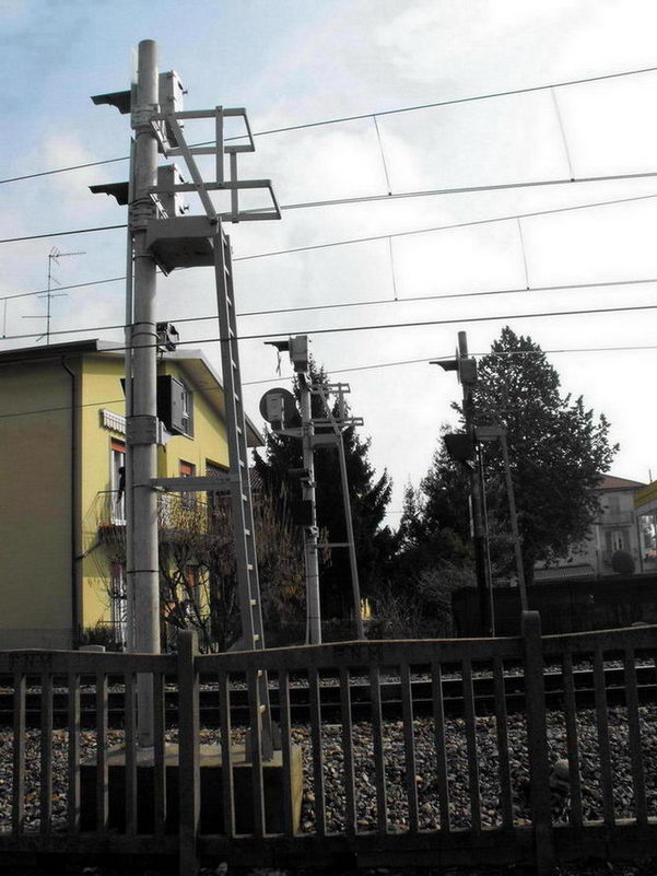

Di seguito alcune foto che possono essere utili: in sostituzione ad un segnale con 1 vela stanno installando un segnale a doppia vela (si possono confrontare perchè sono vicini) ed anche sul binario illegale stanno installando un analogo segnale.
DSCF3843.jpg [ 130.92 KiB | Osservato 1287 volte ]

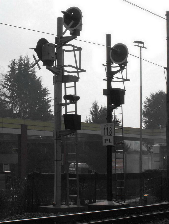

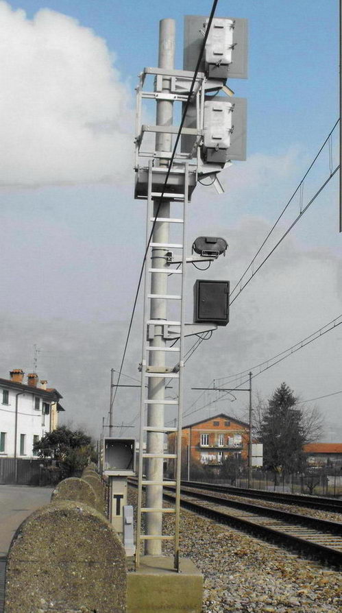

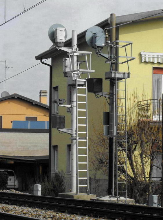

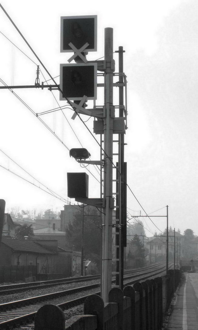

altre immagini
DSCF3849.jpg [ 90.93 KiB | Osservato 1285 volte ]
DSCF3848.jpg [ 93.02 KiB | Osservato 1285 volte ]
DSCF3847.jpg [ 98.95 KiB | Osservato 1285 volte ]
DSCF3845.jpg [ 90.45 KiB | Osservato 1285 volte ]
DSCF3844.jpg [ 93.2 KiB | Osservato 1285 volte ]
