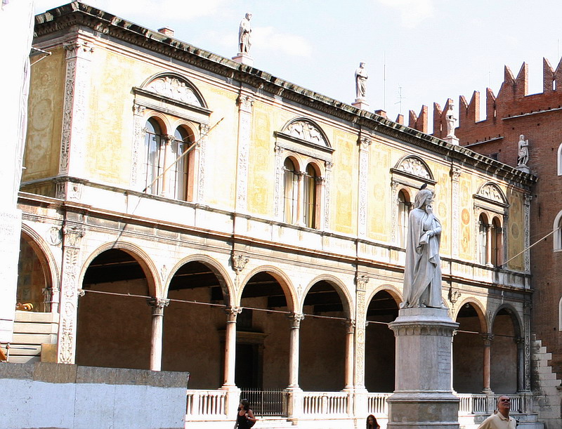

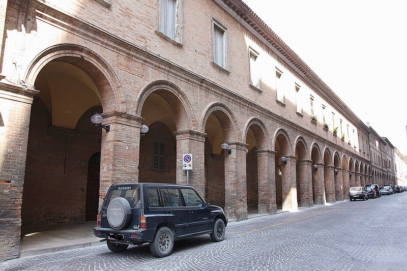

I tiranti metallici si trovano, o non si trovano, in molti casi, anche diversi tra loro.
Urbino-2009-07-31 11-44-45.jpg [ 227.95 KiB | Osservato 2791 volte ]
Verona-2004-08-13 11-09-24.jpg [ 205.78 KiB | Osservato 2802 volte ]

nelle strutture in muratura è necessario ricondurre le risultanti delle forze verticali
all'interno del terzo medio della base, altrimenti queste si ribaltano!
nel caso il pilastro è in mattoni con sezione molto grande, può non essere necessario
mettere le catene per contrastare le azioni orizzontali, mentre nel caso in cui
al posto di un pilastro hai una colonna marmorea di sezione molto piccola
è indispensabile avere le catene!
spero di essere stato abbastanza chiaro!
MessaggioInviato: lunedì 31 gennaio 2011, 14:08
Messaggi: 5090
OK, è quello che si nota sempre anche al vero.

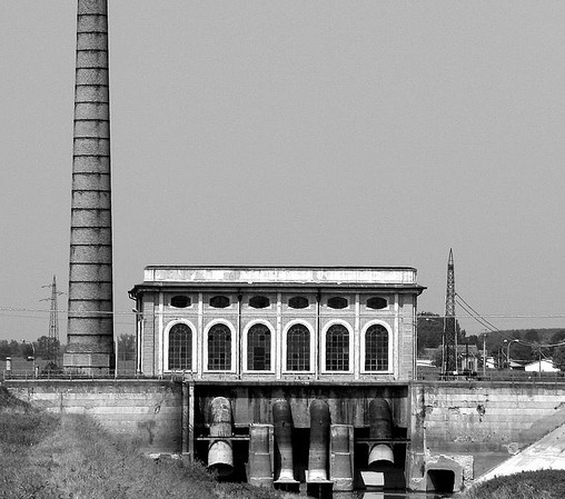

Visto che sto per terminare gli edifici dei due moduli, vorrei iniziare ad occuparmi di quelli del terzo.
Dovrebbe contenere un canale e mi piacerebbe riprodurre anche un impianto come questo, o più o meno simile.
Mi pare si chiami idrovora e serva al controllo del livello delle acque del canale: mi sbaglio?
Qualcuno conosce un luogo dove trovarne uno per foto varie e misure, anche ad occhio, che sia a distanza di cammino da una stazione?
Grazie.
idrovora1.jpg [ 69.13 KiB | Osservato 2659 volte ]

Cerchi una cosa simile a questa?
http://www.tuttocitta.it/tcol/mappe/arg ... &me=0&ae=0
Visualizza la foto aerea e segui il canale, vedrai lo sbarramento su di esso.
Ok il link è un pò lungo ma si tratta di contrada Saiarino sull'omonima strada ed è un frazione di Argenta in provincia di Ferrara, con stazione ferroviaria ma non sò dirti di che linea si tratta, non ho approfondito.
Qui sotto trovi una foto del sito:
http://www.flickr.com/photos/52485003@N00/2306634493
e addirittura ti posto un sito dove puoi vedere le foto di un plastico sulla bonifica renana, scorri la pagina verso il basso....
http://www.tdmodel.com/fotogallery%20new.htm
.....di più nin'zò!!!
Cesare

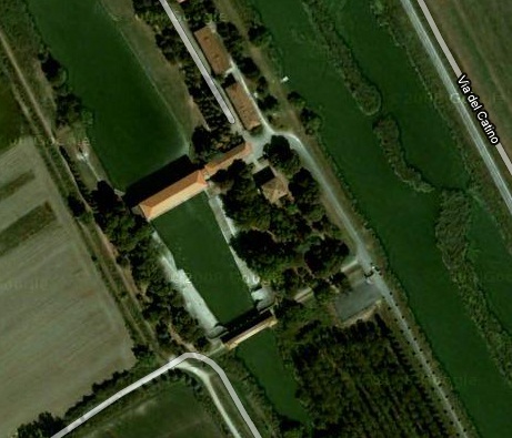

Conosco Argenta, è sulla Ravenna Ferrara, è una discreta camminata dalla stazione, ma credo di farcela.
Cattur222a.jpg [ 68.85 KiB | Osservato 3437 volte ]
