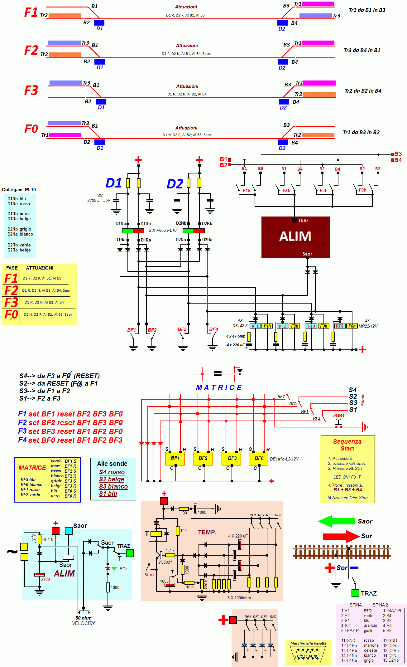

Va e vieni per 3 treni analogici su 4 binari.
Bel progetto Marcello, spero di poterlo vedere a Verona.
Sono alle prese anch'io con un automatismo del genere, anche se ho seguito un altro approccio.
Un paio di domande:
I 4 BF in centro allo schema sono relé bistabili ?
Il temporizzatore in basso regola le soste o la trazione ?
E se regola la trazione, come sono regolate le soste ?
Grazie in anticipo. :wink:

Allora: i relè BF sono bistabili, il tipo usato ha addirittura i contatti da 10 A, li ho scelti così perché possano pilotare contemporaneamente i due scambi senza problemi.
Il temporizzatore regola le soste. Le sonde sono delle rotaie di contatto a controrotaia. L'alimentazione è a 15 V~ (12 forse è meglio). L'alimentazione alle rotaie sul ponte viene dal punto TRAZ dell'alimentatore.
Questo lo schema dopo prove e controprove.

Grazie per le risposte Marcello, intanto mi studio lo schema con calma.
Hai previsto che i bistabili comandino due scambi contemporaneamente, anche se durante il cambio del treno si muove uno scambio solo, forse intendi aumentare la sicurezza e prevenire guai durante l'esercizio (il che non guasta)?
Nella sezione temporizzatore è possibile mettere in parallelo i contatti RF per utilizzare una sola cella di condensatori ?

MessaggioInviato: martedì 15 febbraio 2011, 23:13
Messaggi: 5090
Lo so, le domande sono più di un paio. :D
1) Anche se normalmente a muoversi è uno scambio per volta può accadere che per qualche motivo l'altro sia stato manovrato a mano, quindi in quell'occasione sarebbero 2 a muoversi, e se la cosa si ripete più volte, è meglio pensarci prima, visto che la spesa è la stessa.
2) No, non è possibile poiché ogni relè che commuta deve far partire la temporizzazione e per questo è necessario che i circuiti siano indipendenti. E' possibile, però, risparmiare un contatto per ogni relè mettendo il led che indica la fase in serie alla resistenza del contatto del temporizzatore, così quel contatto servirà a due scopi. Io ho fatto così perché ho usato dei relè che avevo e che hanno 4 contatti, quindi non avevo motivo di risparmiare nulla

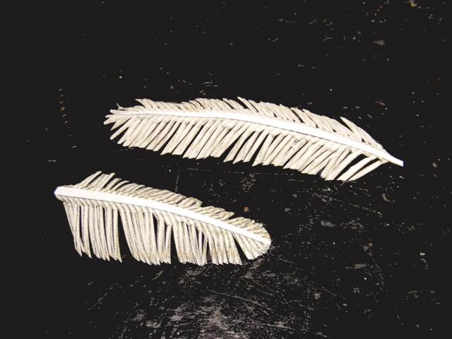

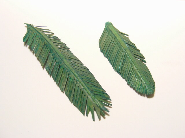

Complice l'influenza ho avuto il tempo per tirar fuori il mio pollice verde.
Ecco cosa ho trovato e provato a fare per autocostruirsi delle palme.
Senz'altro il mio amico Alex farà di meglio e ne tirerà fuori dei capolavori.
Saluti influenzati, Gianni.
http://www.tasca-modellismo.com/english/item4.html

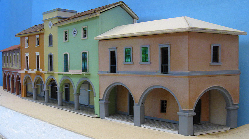

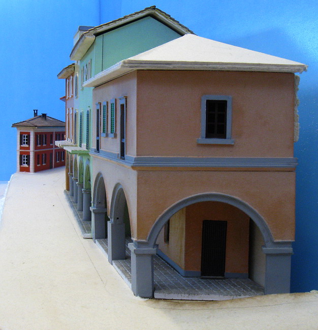

Mancano solo gli incollaggi dei vari pezzi tra loro, alcune piccole verniciature, tubi, grondaie, luci esterne, protezioni ai balconi, comignoli, ed altre finiture.
poi dovrò rifare ex novo il fabbricato rosso a SX, perché non mi piace.

Mi accorgo ora che nello schema del va e vieni manca una resistenza, ma era facile capirlo.
resistenza.GIF [ 7.26 KiB | Osservato 2648 volte ]

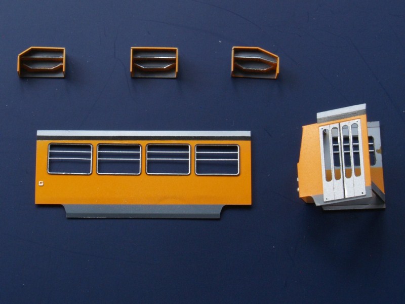

Approfittando dello spazio disponibile su alcune lastre, ho cominciato a fare qualche prova per alcuni particolari del jumbotram (ATM serie 4900) che sto progettando, per verificare alcune soluzioni alternative per i finestrini e la fattibilità/esattezza di altri particolari.
Carlo
Commento file: Finestrini e scale
